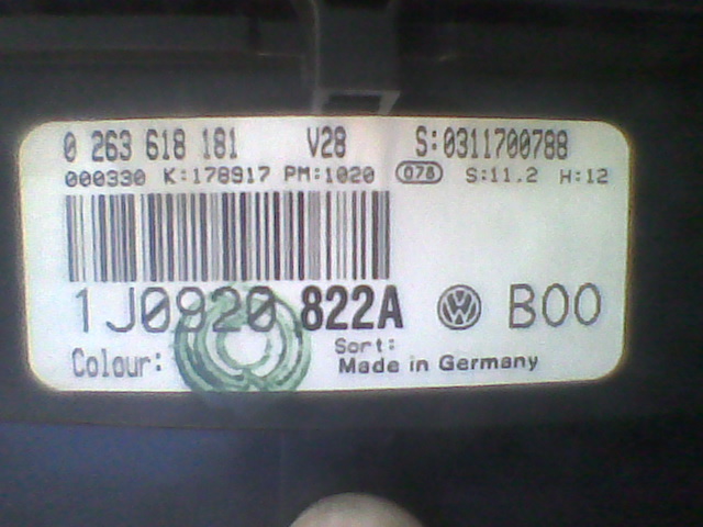

Ищу дамп Vw golf 4 1J0_920_822_A BOO V.28 EEPROM 24C02
пробывал залить дамп 1J0_920_822_A BOO V15 работает но горит лампочка подушек и треугольник обведёный стрелочкой чё за значёк непонятно
