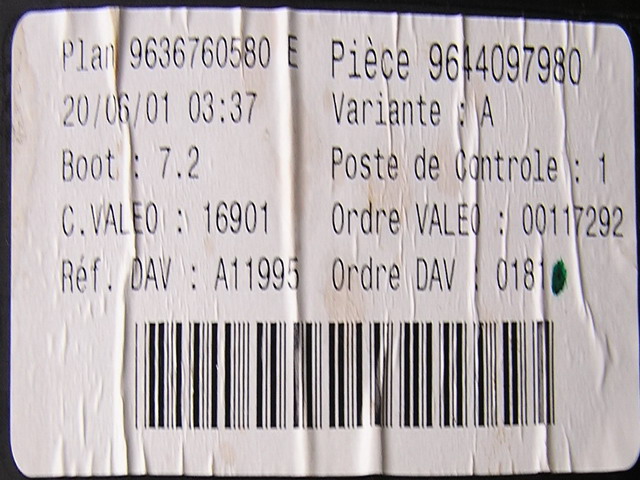

Peugeot 307 1.6L 2001Г BSI Valeo есть сомнения что дамп флеши HC912DG128AVP не корректный. Читается, пишится стабильно. В ееprome vin и код присутствуют. BSI на диагностику не выходит, питание присутствует. Нет подменного блока что бы проверить со своими дампами.
BSI: PLAN 9636760580 E VALEO Pieсe 9644097980 Variante: A ReF. DAV:A11995
Order DAV: 0181 Boot:7.2 Ordre MSL: 00661466 Data MSL: 19702
При вкл.зажигания включается свет, подсветка панели и сами начинают работать дворники. Поделитесь для сравнения или дайте ссылку. Свои прикрепил.
Стопроцентов фулл завалил. Было такое.
Пробуй. К сожалению дамп не подписал, но сравнением похож на твой. Рабочий стопроцентов.
FULLFLASH.rar
спасибо ещё раз, буду пробовать.
