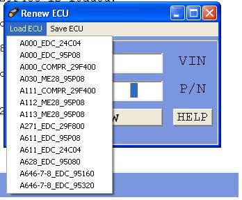

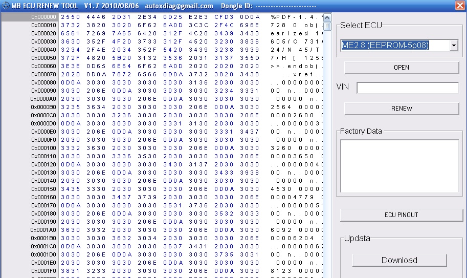

Чтобы сделать Ренью есу надо еепром считать 95P08
Виталь в этом блоке нет памяти Фото0053.jpg, только флеш, с 95ой проблем-бы не было.
Вот посмотри А112 должена быть 9508еепромка, как компрессор кальк не принимает дамп

Чур я красненький, мне рожки нравятся :heresmile: . А вообще я не против всяких кривых, после их работы, нам достаётся ещё больше работы. А связку и не собирался выкладывать :18_1_35: , а вот рабочую пару замка, флеш и епром, с которой я всё сделал, вот E 211 EIS with HC912.rar, пусть кому-нибудь поможет, VIN затёрт, при пересчёте всё равно нужно вписывать руками( Стар не пишет, если адрес заполнен). Короче запустил я тачку, дампы замка слил у знакомого, у него такойже мерин, только годом старше. Вначале пугает объём флеш, 2 МВ ! а реально исползуется 128КВ в семи пейджах, можно использовать разные дампы , от разных замков, без правильной флеши замок вообще не работает. В моём случае + проблема была в штекере с каном, контакт, с моторным, сам тупанул, ведь делал-же месяц назад 220, просто там плата уже была оторвана от нижней крышки. Спасибо за настойчивость Витале и alcom, оторвал нашёл 95ую, обновил, вернул назад на плату, подключил, обучил, и поехала.
Ещё раз спасибо Vittl и alcom.
