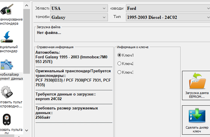

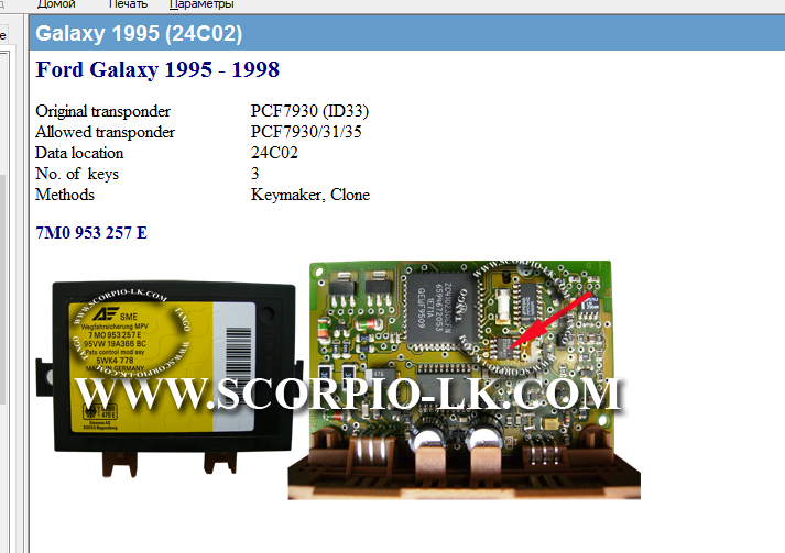

Ford Galaxy иммо моргает на двери .произошло все так на ходу машына заглохла .до меня ее крутили вертели мастера разбирали блок упровления мотором,иммо,боди вобщем пока машына дошла до меня ее перевернули все. искра идет иммо на двери отмигивает 16 код ошибки т 300 связался с иммо и выдал код ошибки 771.думаю что по ваг кому. итог по подсказке форумчян посмотрел 30 реле действительно были микротрещины на пайке и реле уде неоднократно поялось.радиоконал ключя не работает .фото блоков прилогаю. у кого какие советы есть?? помогайте
год 1998 обем 2.3

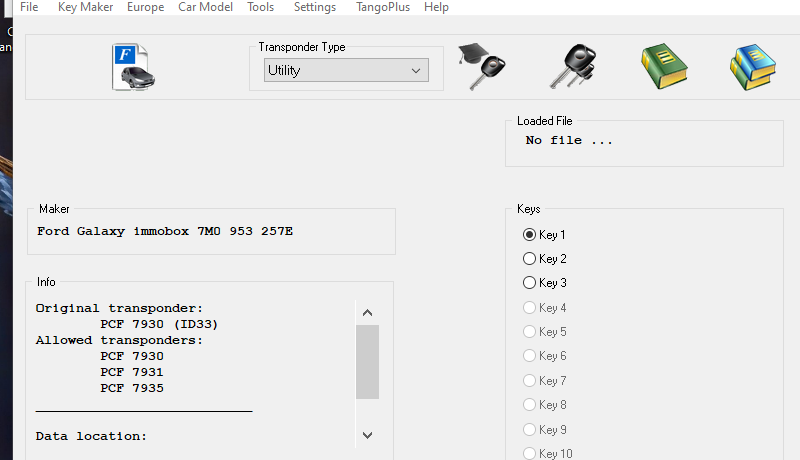

как с помощью т300 прописать на етот пылесос чип??? просит логин как его дернуть
