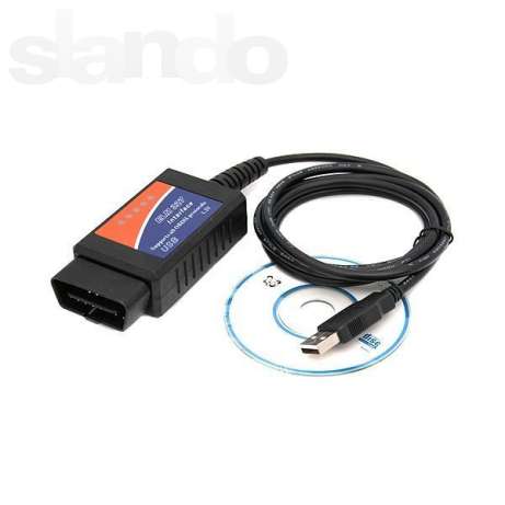

объясните в чем разница?
Изменено пользователем DеCоdеR
в одном плата в разъеме собрана, в другом - в отдельном корпусе стоит. а уж какой там контроллер и какая схема внутри, и какие косяки туда вкосячили криворукие китайцы - этого никто сказать не сможет.
Добрый день всем! покупал адаптер в корпусе (как на картинке слева) ,проверял с программами scanxl-pro,scanmaster-elm,по праворуким-tecu2- работает,по праворуким машинам лучше k-l адаптер с программой tecu3
