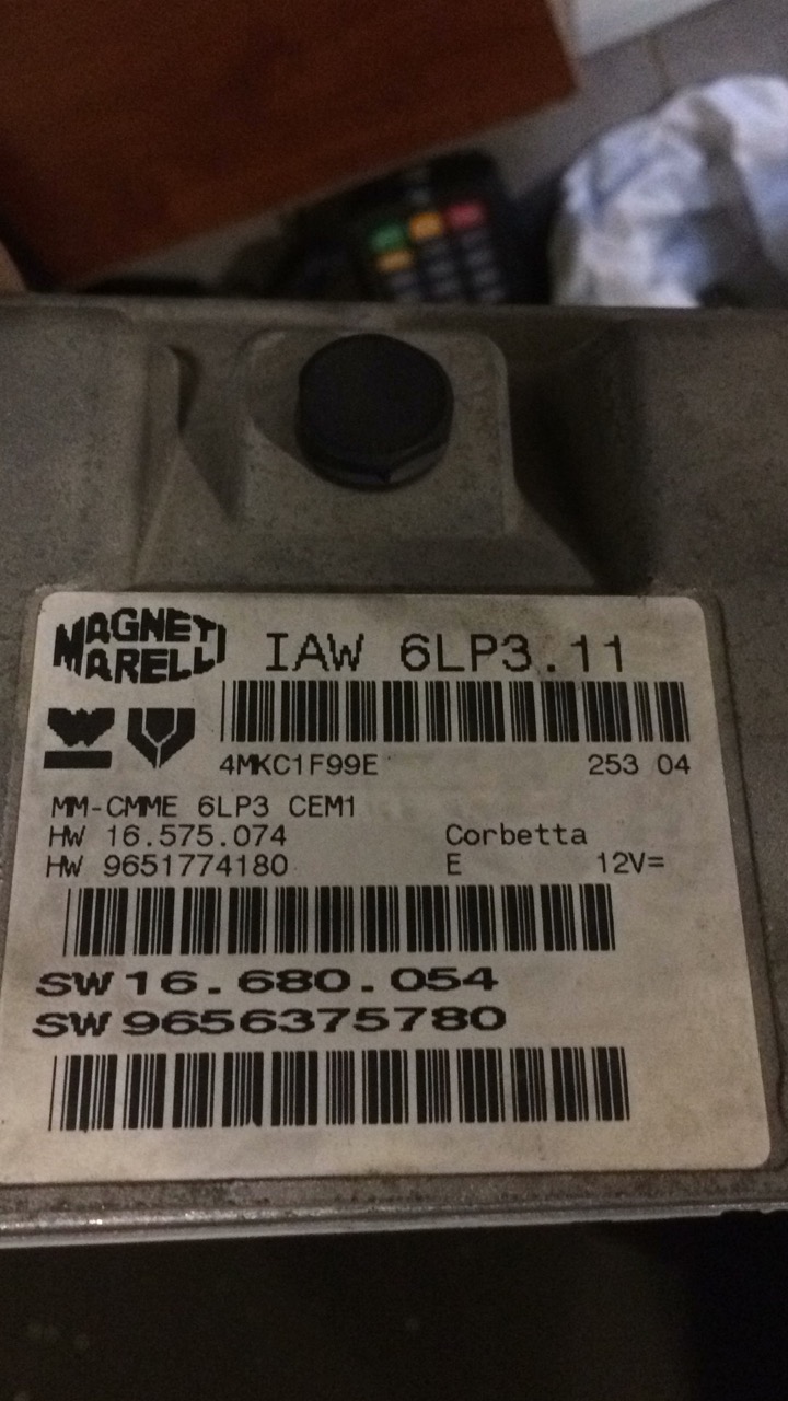

добрый день колеги .пежо 407  слетела синхра залил дамп чистый. синхру сделал шас заводится но больше 3000 об не набирает газ и пищет телекадировка . и hw i sw другово номера .Кто может ресетнуть еку  вот фото и дамп еку
Надо сделать Телекодировку в моторнике и обучить дрос заслонку прогой DiagBox или  PP2000

телекадирожку не проходит ну зделайте виржин потом зделаю кадировку .DiagBox пишет телекадирожка невозможно
колеги  зделайте чистый, разние дампы залил заводится кадировку не проходит буду благодарным
Не правильно выбираешь коробку в телекодировке,по этому не проходит
Какой мотор EW10 или EW10a? и какая коробка
Изменено пользователем evgeny206
А ГДЕ НАХОДИТСЯ НАДПИС МОТОРА
в DiagBox
в DiagBox ПИШЕТ КАЛКУЛЯТОР ММ6LP ГДЕ НАХОДИТСЯ ЕТОТ КОД
В вине
