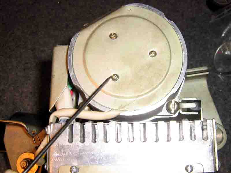

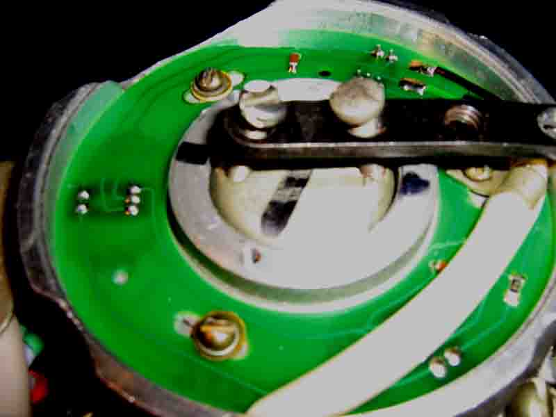

Если на Калине есть стук в ЭМУРе,то это ,как правило, продольный люфт вала ротора.Для его устранения нужно проделать следующее:Снять пластик рулевой колонки.Не забыть снять пластину из-под колонки.Отключить разьемы,присоединенные как к переключателям,так и к ЭБУ ЭМУРа(два средних) и т.д.После этого открутить две гайки крепления колонки полностью(ближе к рулевому колесу).Две нижних отпустить на 50% длины резьбы.После этого максимально отодвинуть сидение.Придерживая всю конструкцию в сборе вывести из зацепления с оставшимися шпильками с гайками.Ронять колонку на пол не желательно,т.к.могут отлететь подрулевые переключатели.Аккуратно опустить на пол и повернуть конструкцию задней частью двигателя вверх.Начинаем разборку.Откручиваем три винтика крышки.Вынимаем контрящую пластину.Сооружаем из подручных средств "спецключ".В моем случае - два винта,вставленные в пластину с отверстиями.Заворачиваем шайбу с разумным усилием.Покачивая рулевое колесо убеждаемся в отсутствии стука.При этом,естественно,замок зажигания должен быть разблокирован.Собираем все это в обратной последовательности.
А еще после этого отрегулировать чувствительность ЭМУРа одним из двух резисторов под квадратной крышкой. Потому что руль становится тяжелым. А регулировать надо очень аккуратно предварительно очистив резистор от фиксирующего состава. И отвертка нужна миниатюрная. А в результате стук остается. Проверено лично.
Ерунда полная.Ничего там не остается.Если и стучит,то ограничителями на торсионе.Я тоже немало их перелопатил.А руль тяжелый - перетягивать не нужно.С чувствительностью согласен!Только без фанатизма.При высокой(максимальной) - ЭМУР может самопроизвольно поворачивать рулевое колесо.Мне раз не слабо защемил палец карданчиком при эксперементе.Регулировка находится здесь:

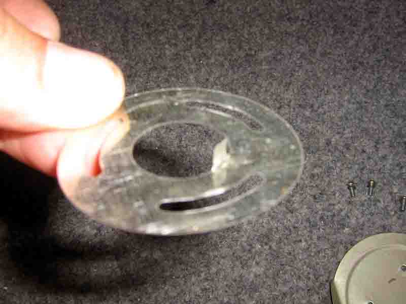

Что делать с треснутым кольцом датчика момента??
Кто-то востанавливал?
Или выбросить в мусор...
