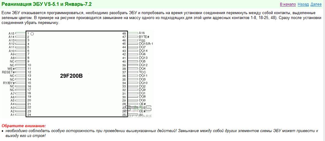

Опубликовано 12 декабря, 201015 г. comment_130799 В справке к загрузчику описано решение программирования заблокированных ЭБУ. Ссылка на комментарий https://www.auto-bk.ru/forum/topic/14481-%D0%B7%D0%B0%D1%89%D0%B8%D1%82%D0%B0-%D1%8F-72/#findComment-130799 Поделиться на другие сайты Поделиться Поделиться сообщением

Опубликовано 12 декабря, 201015 г. comment_130821 в его случае комбик всегда так пишет когда вкорость выбрана маленкая Довольно часто забываю заходить в эту вкладку, для выбора скорости, особенно в Январях (чё там писать-то).., но ни разу не встречалось таких проблем.. Лет 6-7 назад (даже не помню версию загрузчика) попадалась запороленная прошивка, обращался к Сапелину и он по почте мне высылал именно такой способ обхода защиты. Ссылка на комментарий https://www.auto-bk.ru/forum/topic/14481-%D0%B7%D0%B0%D1%89%D0%B8%D1%82%D0%B0-%D1%8F-72/#findComment-130821 Поделиться на другие сайты Поделиться Поделиться сообщением

Опубликовано 3 сентября, 201114 г. comment_204163 Нет,все не так просто,сам столкнулся.Правда тупанул по привычке считал не глядя(всегда занашу в архив репрога)и блочек уснул.Конечно его поднял,но прошка осталась таже с защитой,пробовал в наглую лить не читая просит"укажите исходную" играл скоростями,напругой бесполезно.Коллега подсказал нужно перемкнуть 48 ногу на массу тогда все заливается Изменено 3 сентября, 201114 г. пользователем o717ka удалил ссылку Ссылка на комментарий https://www.auto-bk.ru/forum/topic/14481-%D0%B7%D0%B0%D1%89%D0%B8%D1%82%D0%B0-%D1%8F-72/#findComment-204163 Поделиться на другие сайты Поделиться Поделиться сообщением
