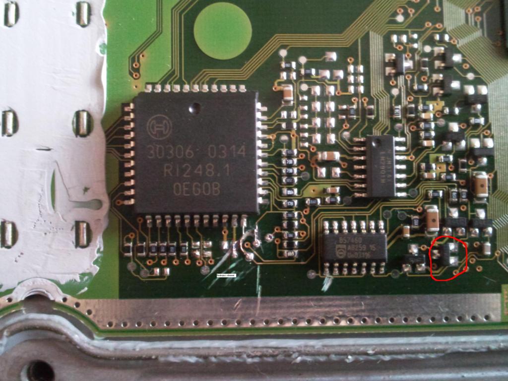

EDC16(U1) от VW Т5 - BOSCH 0 281 011 568 (070 906 016AJ)
Этот блок на MPC556.
Он перестал выдовать +12В. На форсунках что то около 2.5 вольт..
Диагностика Ошибок не видет! При оклчении форсунок ошибок не пишет!
Т5 перестал заводится после с/у клемы аккумы с и все..
При заводке на выходных транзисторах относитеельно напряжения питания есть импульсы .. Все транзисторы целы
проверял всю цепь эл-ты в норме.Пргревал. Проверял КС в норме

Блок кмутирует общий + на форсунки через транзистор BUK9624-55A и отдельно коммутирует на землю через 5 транзисторов BUK9245-55а. Так вот (+) на форсунки блок не выдает , а выдает около 2.5 вольт..
Все транзисторы целы - тот что коммутирует + управляется через длинную цепь B57460 , LM2901 и комплементарная пара - все работет. Затем стоит
драйвер 30306,который управляет затворами 5ти транзисторв 5ти форсунок . При принудительно разблакировки компаратора появляетс + однако
перстают генирироваться импульсы на затворы 5ти транзисторов. (МАССЫ И ПИТАНИЯ БЫЛИ ПРОВЕРЕНЫ В ПЕРВУЮ ОЧЕРЕДЬ ПРЕЖДЕ ЧЕМ Я ЗАЛЕЗ
МОЗГИ)

У кого есть такие блоки, посмотрите пожалуйста маркировку транзистора. Видимо снесли при вскрытии!
Ну чего, даже уваленых блоков нет ни у кого что ли или глянуть лень???

Привет. Решил проблемму??? Такая же фигня с этим же блоком на CADDY.
Привет. На транзисторе написано " YBs" дальше очень мелко под 90 градусов к первой надписи "43" или "45" (затёрто - все глаза сломал :blink: )
