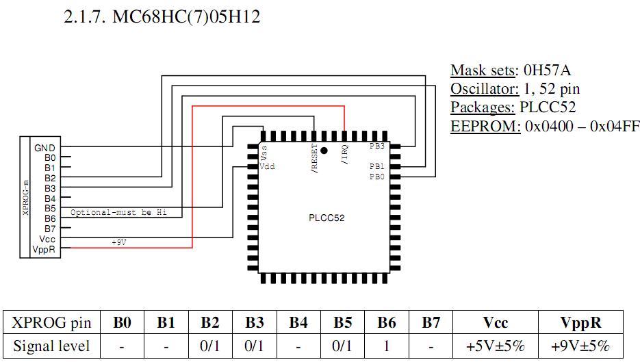

Всех приветствую,приехал ко мне Шевролет Авео 2004 года , на борту motorolla 68hc05h12 прогер ХПРОГ М и чип там заявлен , сдул чип, засунул в колодку.... а он чёта не алё ... так как хпрог китайский - есть подозрение на кривость переходника,прошу помощи по подключению внутрисхемно..

Посмотри Users manual стр.11 :10_4_6:

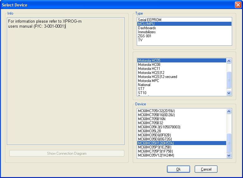

а по существу открываешь программу. выбираешь проц и в окне с левой стороны написано для таких как ты for information users manual

А мануал по ХПРОГ М Вы вообще смотрели. Вам же написали на 11стр. Как подключать такую моторолу. И нафига ее вообще было выпаивать все внутрисхемно делается прекрасно.

я фигею, ты вообще куда смотришь, тебе же написали, открываешь выбираешь, в левом окно - четко обозначено ""info"", ты свой скрин посмотри, там так же четко написано для этого процика смотри мануал к программатору,

05Н12 - это единственный процессор из 05-й серии,имеющий отличную от другизх процессоров этой серии распиновку!!!
Читайте хелпы,там всё прекрасно расписано!!! :needban:
