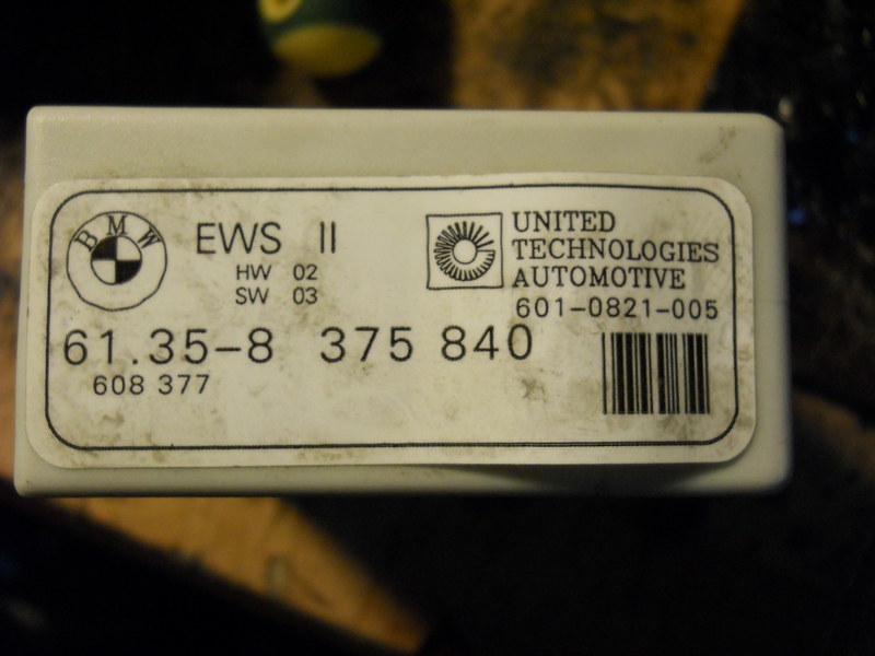

что написано на коробочке ? ews2 hw-? sw-?

EWS11 hw02 sw02 61.35-4 146047

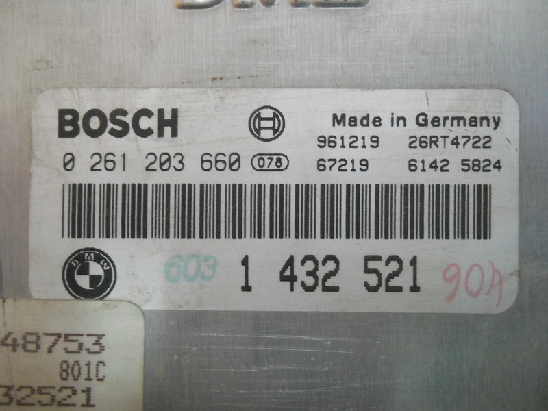

На такойже машине при чтении EWS, дамп оказался чистый.
Записал от донора, стартер крутит, синхру сделать нечем, бобер 1.3.6 не берет.
Может кто не безвозмездно поправить дамп моторного под мой дамп ews?
