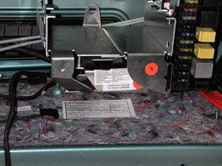

Опубликовано 25 декабря, 201015 г. Смотри задний сам блок. На него подаётся управления с моторного блока и питания с переднего сама. Сигналы управления насосом идут через реле и предохранитель. Вообще лучше глянут старом. Пред 4 с низу реле 1 с низу.
Опубликовано 25 декабря, 201015 г. Вот вид сзади блока сам N10/2 connector 1. Pin 7 - с блока мотора Pin 4 + с переднего сама Pin 2 и 3 идут наносос 2- 3+ connect.rar
