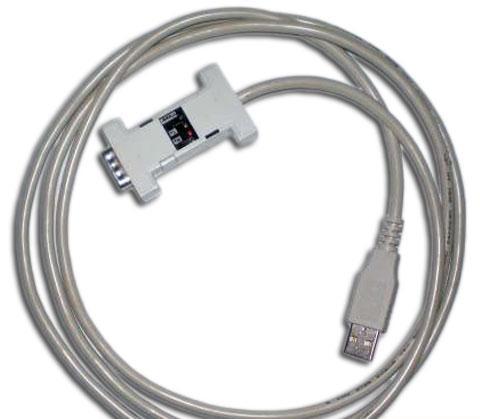

а этот подойдёт Универсальный USB-KKL адаптер
Напиши всетаки какое эбу и дай больше инфы
для начала почитай теорию о диагностике. У нас на форуме есть все и хорошо разжевано. Еще и на чиптюнер.ру пока не будешь иметь представления о том что и как работает браться не стоит. А когда почитаешь выше назв. Форумы то найдеш все ответы. Чего не поймеш спроси. А то резко взялся и пропал. Я говорил нет ни чего сложного в том случае когда знаешь как что работает и что за что отвечает
