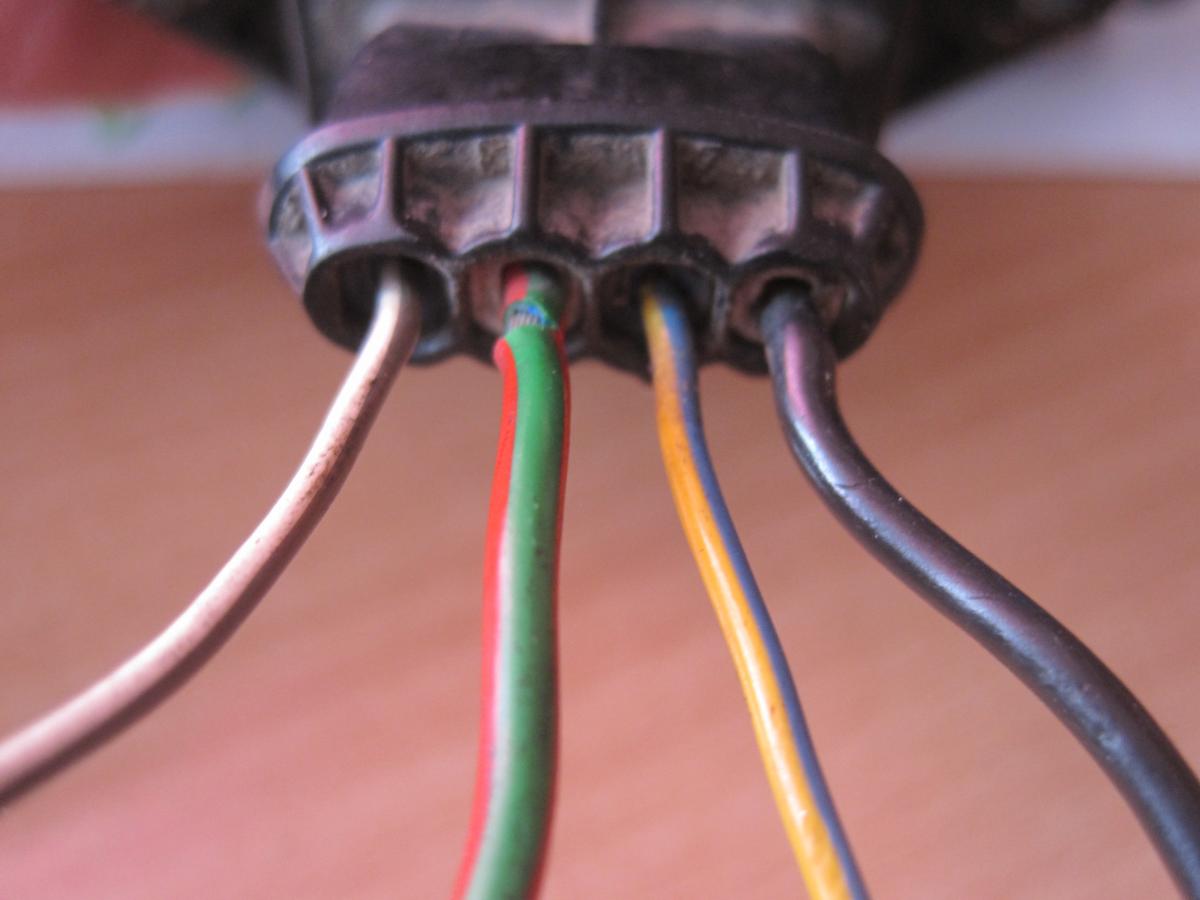

Здравствуйте! Нужна распиновка разьема дмрв.
Вот пользуйся, если поможет...
