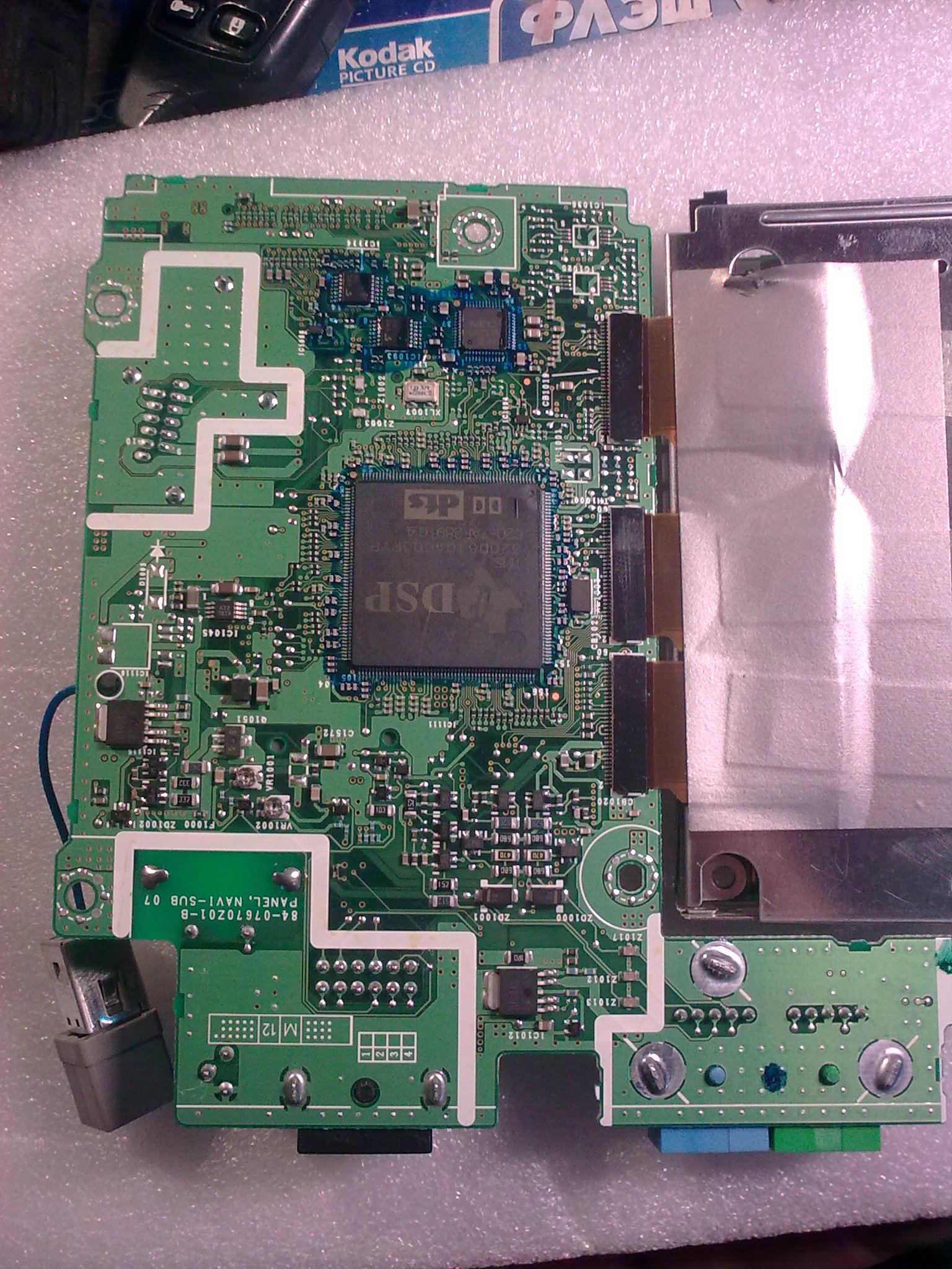

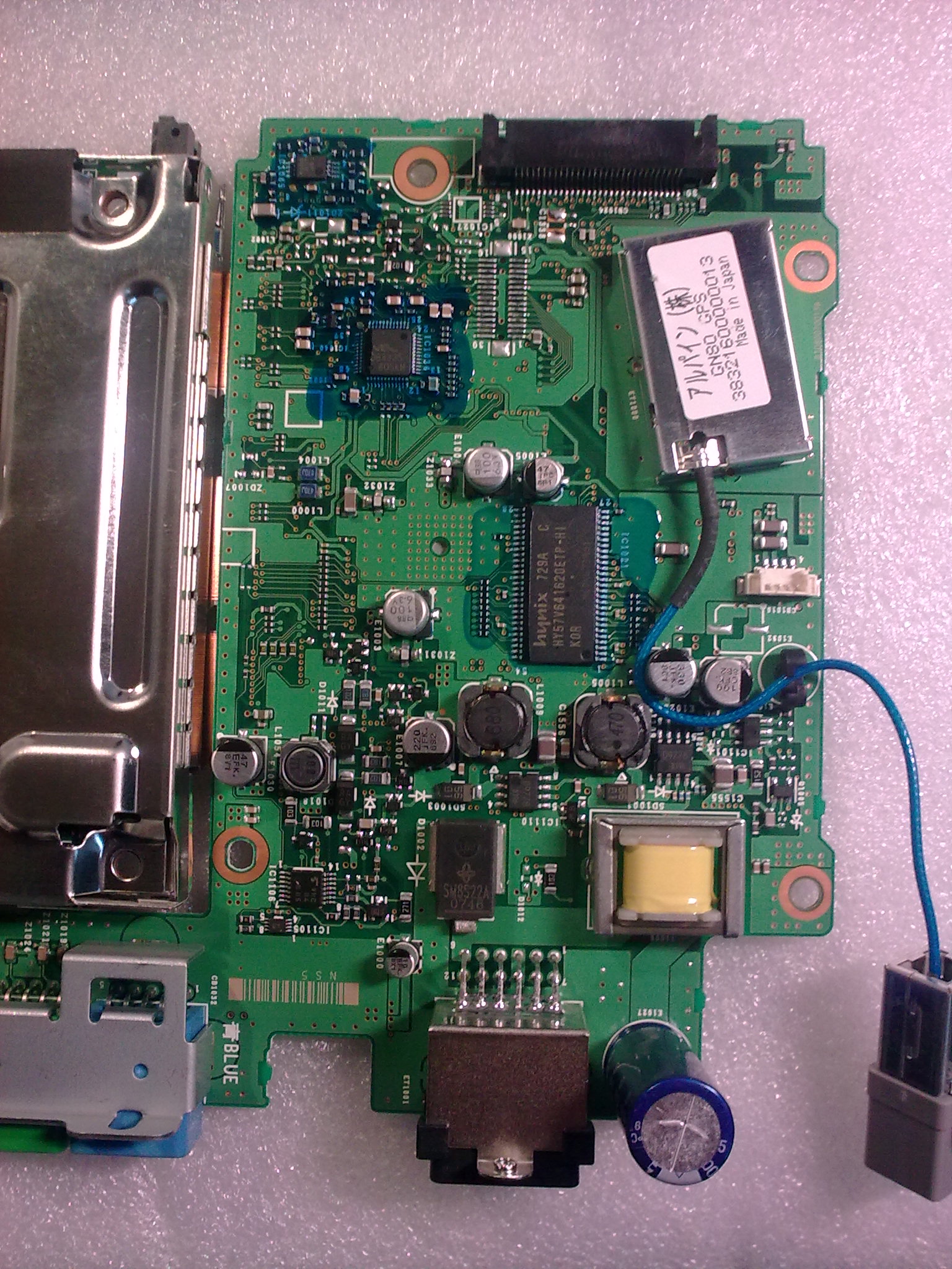

Вот плата навигации Фото0074.jpg, Фото0076.jpg, есть на ней флешь, код в ней?

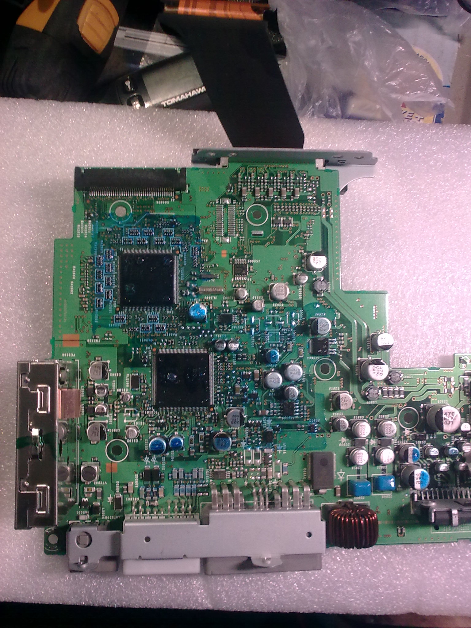

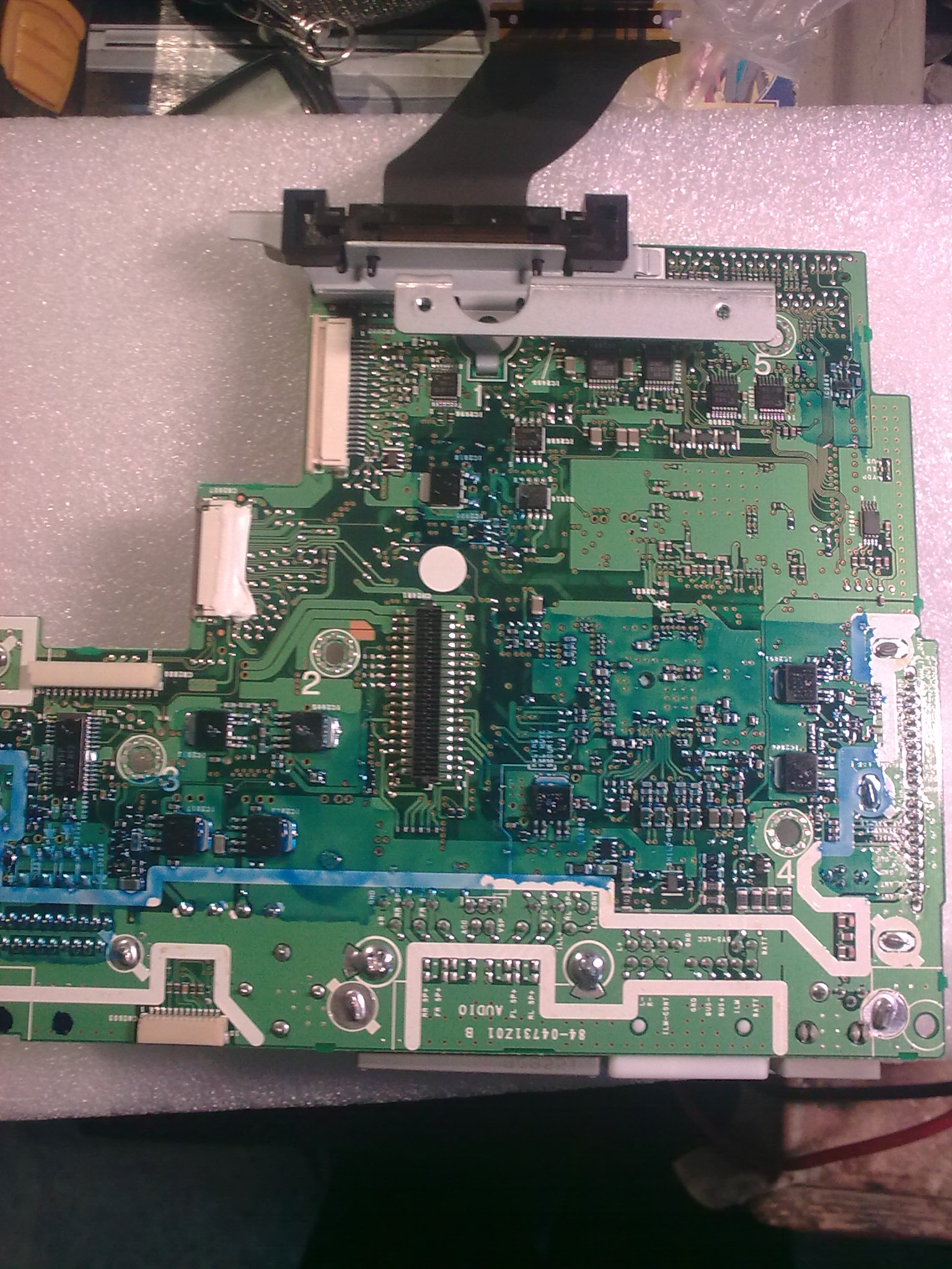

Вот ещё основная плата Фото0077.jpg, Фото0078.jpg.
Иногда действительно проще перебрать , чем столько разбирать ..Счётчик после десяти сбрасывается отключением питания , и по новой.
