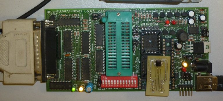

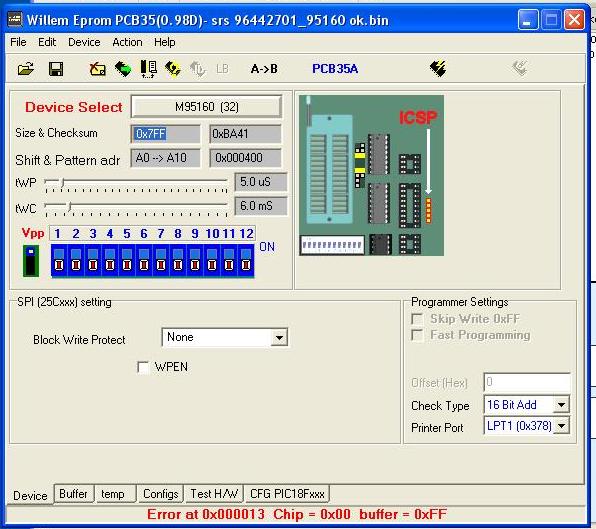

Опубликовано 9 января, 201115 г. comment_136819 Всем привет вопрос Авео блок 96442701 с крашом память 95160 программатором пользуюсь Willem читаю дамп размер 2 кб убираю краш Airbag 6.4 пытаюсь записать назад ошибка ..........причем оригинальный файл записываетса без проблем кто для этих епромок пользуетса Willem подскажите где туплю файл,фото Willem и скрин с ошибкой прикрепляю srs aveo3 96442701 95160 crash.rar Ссылка на комментарий https://www.auto-bk.ru/forum/topic/15097-aveo-96442701/ Поделиться на другие сайты Поделиться Поделиться сообщением
Опубликовано 9 января, 201115 г. comment_136826 Вы сами то смотрели, что за дамп выложили. Кривой он. Ссылка на комментарий https://www.auto-bk.ru/forum/topic/15097-aveo-96442701/#findComment-136826 Поделиться на другие сайты Поделиться Поделиться сообщением
Опубликовано 9 января, 201115 г. comment_136855 Всем привет вопрос Авео блок 96442701 с крашом память 95160 программатором пользуюсь Willem читаю дамп размер 2 кб убираю краш Airbag 6.4 пытаюсь записать назад ошибка ..........причем оригинальный файл записываетса без проблем кто для этих епромок пользуетса Willem подскажите где туплю файл,фото Willem и скрин с ошибкой прикрепляю Ваш дамп точно кривой Ссылка на комментарий https://www.auto-bk.ru/forum/topic/15097-aveo-96442701/#findComment-136855 Поделиться на другие сайты Поделиться Поделиться сообщением
Опубликовано 9 января, 201115 г. Автор comment_136906 уже посмотрел в нех редакторе действительно одни FF00-FF00.......... значить с прогером чето не то...... Ссылка на комментарий https://www.auto-bk.ru/forum/topic/15097-aveo-96442701/#findComment-136906 Поделиться на другие сайты Поделиться Поделиться сообщением
Опубликовано 9 января, 201115 г. Автор comment_136914 Все разобрался в архиве оригинал и почищенный дамп может кто нибудь посмотреть нормально почистился или нет? srs aveo_96442701 _95160.rar Изменено 9 января, 201115 г. пользователем yurii1975 Ссылка на комментарий https://www.auto-bk.ru/forum/topic/15097-aveo-96442701/#findComment-136914 Поделиться на другие сайты Поделиться Поделиться сообщением

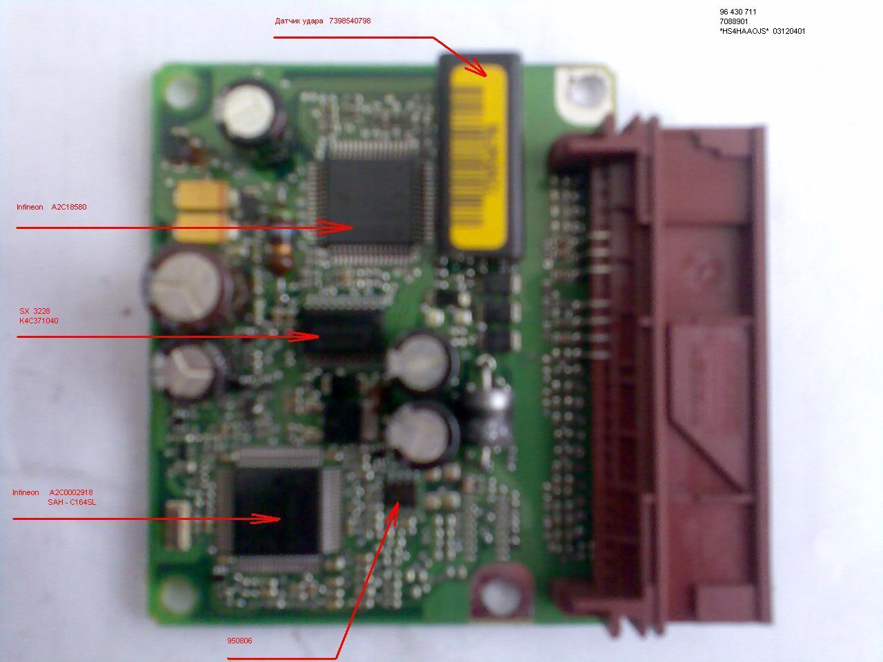

Опубликовано 25 января, 201115 г. comment_141871 Chevrolet Aveo 2008 года, где лежит данные о "crash data"? В 950806? Ссылка на комментарий https://www.auto-bk.ru/forum/topic/15097-aveo-96442701/#findComment-141871 Поделиться на другие сайты Поделиться Поделиться сообщением
Опубликовано 25 января, 201115 г. comment_142002 Краш в 95080. Ссылка на комментарий https://www.auto-bk.ru/forum/topic/15097-aveo-96442701/#findComment-142002 Поделиться на другие сайты Поделиться Поделиться сообщением
Опубликовано 26 января, 201115 г. comment_142048 Опишите пож. методику удаления "crash data" из моего EEPROM 950806 - будет нужен програматор? Или это можно будет сделать через разьем ? Ссылка на комментарий https://www.auto-bk.ru/forum/topic/15097-aveo-96442701/#findComment-142048 Поделиться на другие сайты Поделиться Поделиться сообщением
