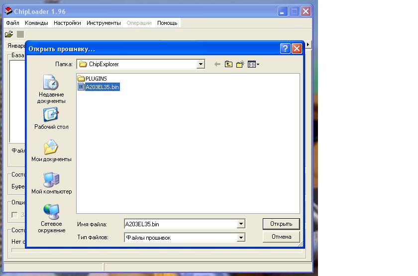

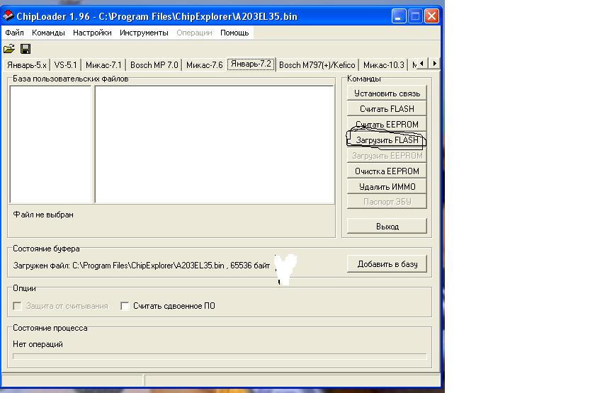

Все спасибо парни все получилось, спасибо огромное v vovanshu правда я уже давно в реестре прописал на PL все равно спасибо, прошу мне разъяснить как в chipldr196 вставить прошивку в буфер и записать я только могу считать flash из блока и только тогда появляется команда записать но только я гружу в буфер прошивку кнопка записать не активна , а комби 2.18 мне не понравился надо играть с ключами программирования и зажигания , прошу кто пользовался программой объяснить за ранее спасибо
[/quote
Вкладка файл --открыть---выбираешь прошивку--ок---
Вот и все)))
Файл-Отрыть-и Добавить в базу.
Прошка пропишется в Базе пользовательских файлов
Все понял огромное спасибо буду пробовать .
