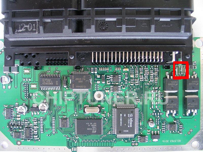

Опубликовано 10 января, 201114 г. Заменил транзистор ссгоревший, а эбу 2,3 искры не дает.Управление ключами с процессора тоже сгорело?Кто сталкивается с такими ремонтами?Подскажите что?6 штук лежит 3 работает,сделал,а 3 нет.

Опубликовано 11 января, 201114 г. Автор Привет всем !Посмотрел резисторы они живые,значит управление с процессора?

Опубликовано 13 января, 201114 г. Нет его недавно продал,скорее всего коннтрполлеры на помомойку уйдут Тестером померь до 500мв хотя бы советским по колебаниям стрелки можно определить прохождение сигнала с драйвера через резистор 1кОм.Можно перекинуть входы выходы рабочие если на двух ключах.Два в запасе.
Опубликовано 14 января, 201114 г. Автор Тестером померь до 500мв хотя бы советским по колебаниям стрелки можно определить прохождение сигнала с драйвера через резистор 1кОм.Можно перекинуть входы выходы рабочие если на двух ключах.Два в запасе. Хорошо,спасибо за инфу,думаю,что сегодня получится проверить,очень много работы и времени нет на занятия этим.Вообщем отпишусь,спасибо за схему!Может у вас найдется схема проводки на я 7.2?Нужна распиновка с контроллера,чтобы под рукой была,заранее благодарен

Опубликовано 15 января, 201114 г. Автор Спасибо а схему,путевая!Вообщем померил импульса до резистора нет!Теперь только менять микросхему?
Опубликовано 15 января, 201114 г. Спасибо а схему,путевая!Вообщем померил импульса до резистора нет!Теперь только менять микросхему? Вообще то эта МС редко летит.При прокрутке стартером на втором выходе тоже нет импульса?Каким прибором измерили?
Опубликовано 15 января, 201114 г. Автор Вообще то эта МС редко летит.При прокрутке стартером на втором выходе тоже нет импульса?Каким прибором измерили? На одном ключе идет!А на втором нет!Стрелочная сср цешка!Резистор целый,прозвонил!Что еще может быть?Может я что-то не понимаю,Ключ новый поставил,не аналог а такойже маркировки,хотя и аналог тоже есть! :AllSmail (25):

Опубликовано 15 января, 201114 г. На одном ключе идет!А на втором нет!Стрелочная сср цешка!Резистор целый,прозвонил!Что еще может быть?Может я что-то не понимаю,Ключ новый поставил,не аналог а такойже маркировки,хотя и аналог тоже есть! :AllSmail (25): Попробуй померить на резисторах 1 кОм при отпаянных управляющих(базах) ключа что бы они не влияли на показания.Если так же значит один выход МС не работает.Придется перекоммутировать если остальные каналы исправны.Или поменять МС. Изменено 15 января, 201114 г. пользователем Serga
Опубликовано 15 января, 201114 г. Автор Попробуй померить на резисторах 1 кОм при отпаянных управляющих(базах) ключей (от массы)что бы они не влияли на показания.Если так же значит один выход МС не работает.Придется перекоммутировать если остальные каналы исправны.Или поменять МС. Я понял так,что если это все будет ,так же,то можно воспользоваться запасными выходами двумя?Мс не вариан менять,гемор такой!Кстати она есть в продаже или нет смысла уже будет заморачиваться?
