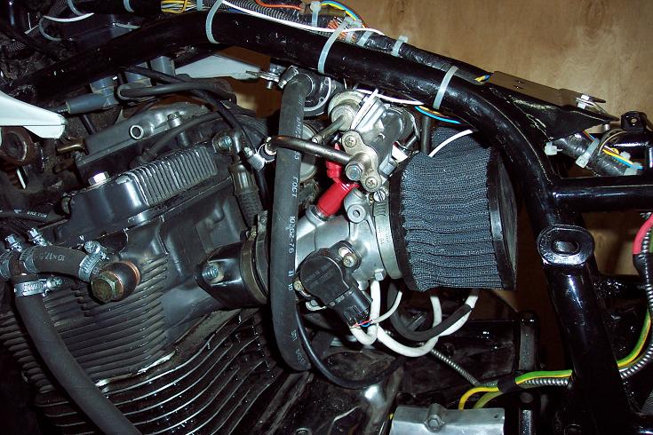

Вообщем имею мотоцикл Сузуки 1100 ссм, 81 год, воздушного охл, 8500 об, 140 л.с.
Было 4 карбюратора, решил заморочиться с инжектором.
Уже все собрал, не заводится, льет ужасно свечи... ))
Инжектор построил на следующих железках:
- 4 дросселя 41 мм
- ДАД Denso
- ДПДЗ 5.4 - 0.5 кОм
- ДТВ -- из датчика забортного воздуха 2110
- ДТОЖ -- чуть укороченный от 2112
- ЭБУ Я 5.1 - 41
- Прошивка A5_05N35
- Форсунки 13 ом 240 сс
- Бензонасос ГАЗель 110 л
- фильтр 2112
- зажигание - 2 коммутатора 95.3734 и МЗ 2111
- Бронепровода 2114
- РДТ 3.2 Атм
- ДПКВ 2112
- Шкив 2110
- ДД 2112 широкополосный
Датчика фаз нет.
Несколько дней назад пробовал заводить - пару раз дал несколько вспышек и все... Свечи мокрые, искра есть, форсунки щелкают... ДПКВ наппротив 20-го зуба
Купил к-лайн адаптер, скачал загрузчик, диагностик туллс, Чип-тюнер ПРО 3.21.
Связь с январем есть... ))
Очень хотелось бы узнать с чего вообще начинать, какие еще нужны параметры датчиков и двигателя, чтоб сделать прошивку под мой мотор? Может у кого есть похожая прошивка или какую лучше всего брать за основу... Есть карты зажигания на мой мотор с таблицей обороты-градусы. Что еще нужно?

Динамику статику форсунок, надпись на них, на ДАДе и степень сжатия мотора. N35 на даде не будет работать

,баян козе для того, что попозже я повешу на шкив компрессор, а дуть в карбы и дуть в инжектор 2 разные вещи... ))
по форсункам у меня есть только их производительность - 240... больше нет ничего (((
наклона и смещения ДАДа тоже нет.. но маркировка его ест ь Denso 15620-02F00
степень сжатия 9.5

Статику 3 ставьте, ДМРВ пока прикрутите, по ДАДу ничего не нашел. Если дуть собираетесь , ну ДАД МРХ4250АР на него данные есть, и отрицательное давление видит. А с/ж не большая?

а куда мне ДРМВ прикрутить если у меня 4 дросселя и нулевики на них висят? )) я даже провода с января на него не выводил...
СЖ 9.5 это атмо вариант... компрессор буду ставить след зимой, бюждет пока ограничен... ковка из сша стоит 20000 руб под СЖ 7.8

А для чего 4 дросселя?
вот описание с СПТ
Использовать конфигурацию с ДАД рекомендуется в тех случаях, когда впускной тракт содержит ресивер и одну дроссельную заслонку. Применение ДАД на 4-х дроссельном впуске не имеет никакого смысла (такие конструкции, как ни странно, до сих пор встречаются). Дело в том, что ДАД, подключенный через отдельные патрубки в 4 задроссельных пространства не обеспечивает сколь-нибудь приемлемой точности показаний. Обычно калибрование таких систем сводится к ручной подгонке измеренного наполнения с помощью таблицы коррекции БЦН (по оборотам-дросселю), что в сущности равноценно построению таблицы БЦН в режиме работы по дросселю. Другими словами, само применение ДАД, как источника информации о наполнении, теряет смысл (все равно это наполнение корректируют вручную во всех режимных точках).
да, спасибо, я видел эту статью...
но тем не менее нет ни одного японского инжекторного мотоцикла, на котором стоит 4-х дроссельный впуск без ДАД... интересно почему... может какая нить барокоррекция?
один настройщик в ставрополе также сказал что дад на мусорку и строить по дросселю...
как датчик атмосферного давления, " в этом же описании " .А 8500 об- это предел, 12000 не пойдет? Просто я не мотоциклист

нет, красная зона с 8500.... ну 9500 я порой его крутил ))
а почему именно 12000?
кстати сегодня на мотоцикл подключал Диагностик Туллс, выдало 2 ошибки - обрыв реле вентилятора и сбой питания... странно почему нет ошибки лямбды и ДМРВ, когда они вообще не подключены...
еще очень удивился что ДПДЗ идеально подошел - показывает открытие реальное от 0 до 99%
ДТОЖ показал 3 градуса... в гараже было примерно 5
ацп ДД было 0

ну в софте заявлено 12000, мотики оборотистые. Карты зажигания есть, а со смесью и наполнением как, с детонацией как?
Во флагах по ошибкам убраны наверное, в редакторе гляньте, и сколько там статика стоит

вообщем своими кривыми руками сотворил прошивку...
В воскресение буду пробовать заводить
gs.rar
завелоооось... )))
На стоковой прошивке с полооборота... )
Дым черный из выпускной трубы как от парохода... холостых нет вообще
поменял статику форсунок на 2.9, дым не уменьшился...

а дальше настраивать.....я вам об этом уже писал,но на другом форуме.
