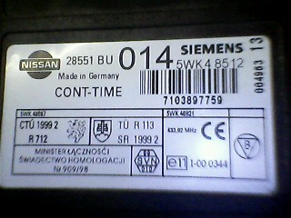

Проблема с NATS. После морозов постоянно горит лампочка с ключиком.
Ключик загорается как только вставляю родной ключ в замок и переключаю его в положение ON. Когда ключ переключаю в положение старт, то секунды на три лампочка гаснет, а затем загорается. Стартер крутиться, но авто не заводиться.
Когда в замке не ключа, то лампочка редко помигивает.
Что делать? Что проверять?

по диагностике - ошибок нет.
Проблема решилась простым восстановлением утерянного ключа. Была нарушена синхронизация.
