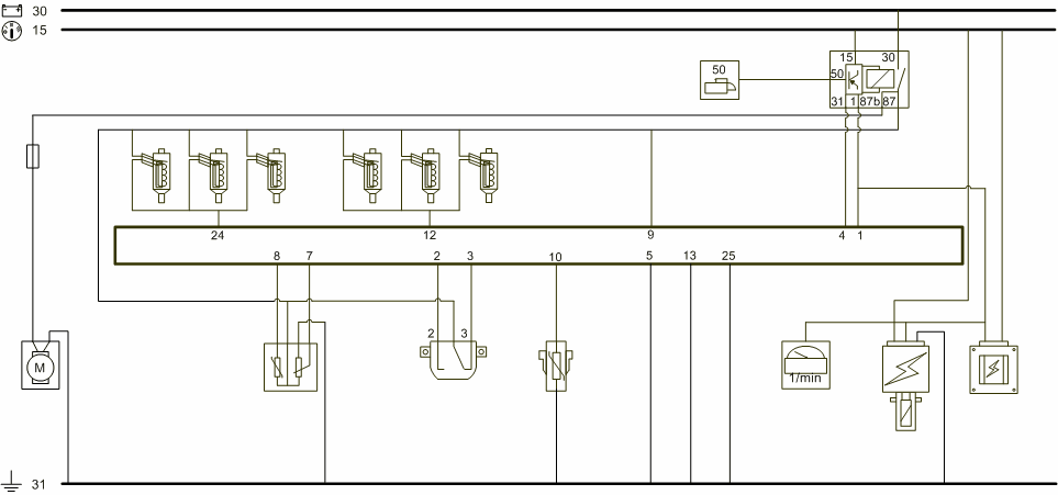

Выручайтье! BOSCH 0 280 001 300 BMW 520bkb 525...
Здравствуйте други !!!
Выручайте !
Мож кто обладает информациеей, о подкапотной проводке BMW520...
Нужна схема подключения датчиков и форсунок к эбу... Там ешо трамблёр, бабина и комутатор......
Строю Трайк (трёх колёсный мотоцикл) из BMW520 или 525 не помню. Движок рядный 6 котлов, 2,5 литра обём коробка и мост альпина.
Пока работаю над рамой, но в перёд смотрю....Проводка то есть, но она в таком ужасе, что ничего не понятно....
Помогите поожалуйста!!! :AllSmail (9):
Заране благодарен всем кто откликнется

Лови.. Если чего не ясно по элементам - спрашивай.. Если тип двигла M30B25, то 525 по схеме будет такой же.. (дже-троник)

вот wds online http://b-m-w.ru/wds/ru/
Чото я там 28го кузова не нашл...
Староват потому что..
Ясно... но всёравно спасибо

Привет! Тебе нужен не WDS , а ETM. Вот здесь можно посмотреть http://forum.bmwland.ru/index.php?showtopic=51981.

Дело в том, что в движке стоит датчик коленвала. А завёл я его без участия этого датчика. Вот и пришла в голову мысль подкинуть на него электронный счётчик оборотов.
Получится тахометр. А датчик скорости стоит в заднем мосту , на него хочу собрать электронный спидометр.
Такими действиями я не затрагиваю ЭБУ... Следовательно ему ничего не угрожает.
надо по сайтам радио электронники полазить... там встречаются подобные схемки. Спидометр на восьмой меге я уже нашёл. осталось найти тахометр. Схемы есть, но они трёх разрядные, а это до 999 об\мин. А мне нужна четырёх разрядная схемка.

Распотрошил проводку, стал по проводам лазить.... каково моё удивление было, когда я обноружил что провода датчика коленвала идут один на корпус, а второй на диогностическую колодку ( посути в возухе висит...) Начал выставлять трамблёр по рискам на маховике, вооббще заводиться не хотел мотор. Заливало его на первомже обороте. Думал труба дело. А потом открыл крышку клапонов, выставил первый котёл на сжатие (крутя колено, и смотря на клапана.) открыл трамлёр, а у меня бегунок на третий котёл смотрит. переставил на первый, и с пол оборота завёл.Правда косо както, с хлопками на выбросе. Трамблёром в лево право покрутил буквально чутьчуть, и теперь шепчет движок!!!
