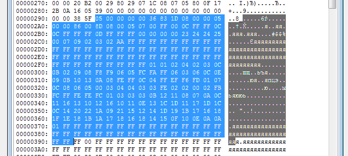

Привет всем!! Облазил весь интернет и даже на китайских форумах)) и не нашёл как применить магию к ST 95160 (в каком месте FFFF или местах). Дамп прилагается. Этот дамп с креш датой. Подскажите в каком месте. Есть наводки что она с 290 адреса по 3С0 - пробовал записывать это FFFF - не помогло. Брал очищенные с 8201002828 смотрел как там делали пробовал - не помогло. Tachosoftonline не пробовал 8-)

сначало до 2C6 похож на краш
Начни не c 290, а c 295 и до 392
Пробовал.. как вы сказали в выделенном диапазоне все F,. всёравно не получается :(

...держи, пробуй

Спасибо! Дамп проверил! Всё работает!!!! :AllSmail (9):
