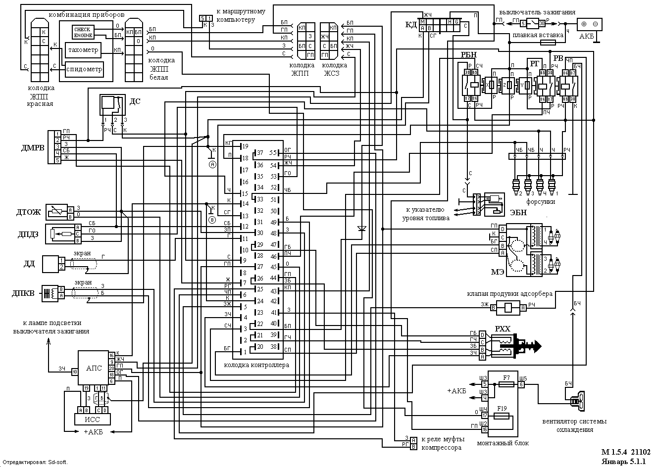

Уважаемые братья по разуму помогите советом .Притащили 21102 пропала искра , думал быстро справлюсь но оказалось не все так просто .Короче нет искры от датчика ДПКВ хотя блок управления его слышит
отверткои около его провожу б/насос включается.Модуль исправныи и что интересно искра есть через ДСТ .Имобилаизер активирован но вроде к нему нет вопросов .Пробовал подставлял Январь 5.1результат
нулевои .А вообще они взаимозаменяемы? Смотрел по цоколевке различия есть а в схемах одно и тоже .Заранее спасибо.

Провода целые заводские ,посторонних вмешательств не замечено.Да я их проверял на целостность все в норме . Насчет маркировки блока сказать пока не могу ,машина в сервисе.

Да нет ребята я датчик вообще снял целиком щелкаю по нему отверткои а искры нет хотя бенз.насос издает звуки. Проверяю всегда так . А тут тишина .Хотя на машине пробовал тоже самое.
Прозванивать от модуля до блока и относительно массы(минус на кузов и на дв. обжимка в косе у блока) плюс на МЗ и на форс. после вкл. заж.
Я все понимаю , не понимаю почему ДПКВ слышит а искры нет, через ДСТ искра есть , у меня уже закрались сомнения может это все имобилаизер.
