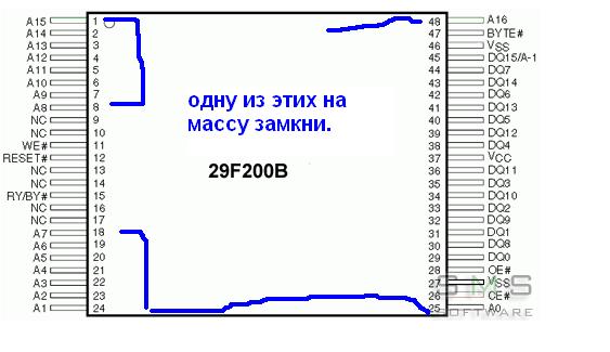

после приходит ли питание на контакт 43 разрешение программирования? раз у Вас диагностику блока адаптер делает остается лишь то что проц надо в бут перевести либо разрешение программирования нету.
замыкни на момент установки связи любую из списка (одну) на массу. как заполниться barprogress - установка связи 100% то перемычку убираете.
