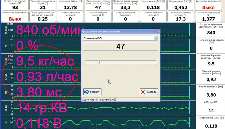

Вам выше уже обозначили-покажите хотя бы скрины сканера обеих прошивок.У вас пока просто слова.Еще раз-с данной прошивкой ХХ для мотора нивы-ИДЕАЛЬНЫЙ!!!
Вот скрин предыдущей версии прошивки,прошивка присланная вам практически не отличается не считая динамики.
