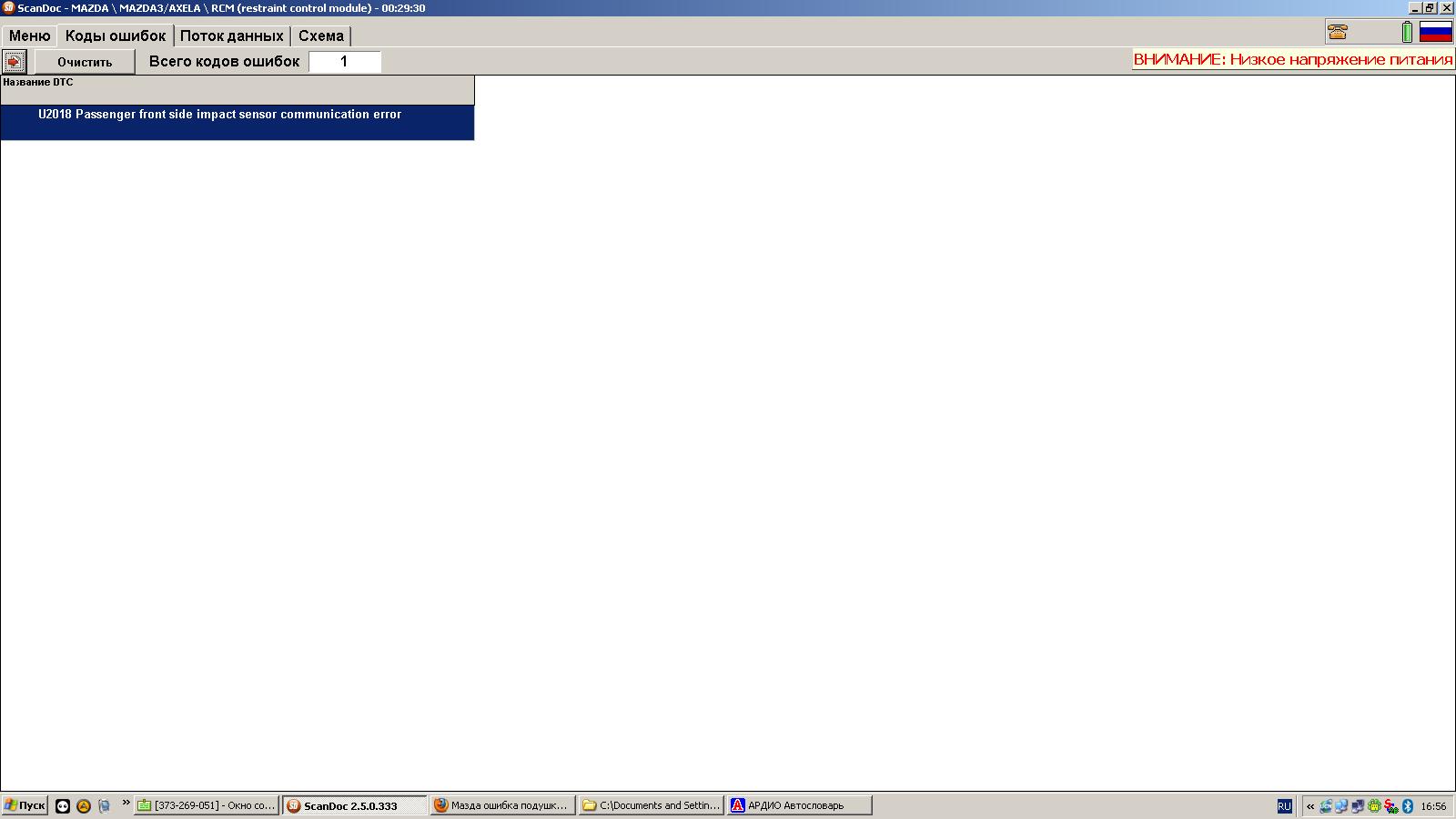

Опубликовано 26 января, 201115 г. Приехала Мазда 3 после установки музыки. человек так и сказал что установщики перепутали провода то есть от магнитолы выход подключили на датчик. Ошибка U2018 подскажите можно ли как то обойти этот датчик? и что может быть с ним?Ремонтиуется ли он? Каков принцип его работы? так как боюсь эксперемнтировать хотя думаю что при отсутствии скорости авто подушки не должны сработаеть?! внесите ясность именно по этому вопросу плиз
Опубликовано 26 января, 201115 г. Eрунд.....прогон полнейший.Ошибка по правому боковому сенсору удара.Туда не какие музыканты не доберутся....Пытай клиента ..что было и что делали.И еше етот сенсор не обойдеш..надо делать.Как по мне смотри проводку где стоит сенсор.
Опубликовано 27 января, 201115 г. Автор ну а почему нет! думаю наверно подцепили не к самому датчику конечно а к проводке наверно в раёне первой стойке! П.С вЧЕРА НЕ ПРИЕХАЛ... если приедет сегодня -посмотрю проводку
Опубликовано 27 января, 201115 г. ну а почему нет! думаю наверно подцепили не к самому датчику конечно а к проводке наверно в раёне первой стойке! П.С вЧЕРА НЕ ПРИЕХАЛ... если приедет сегодня -посмотрю проводку Сенсор стоит в средней стойке...там нет не чего что связано с радио.
