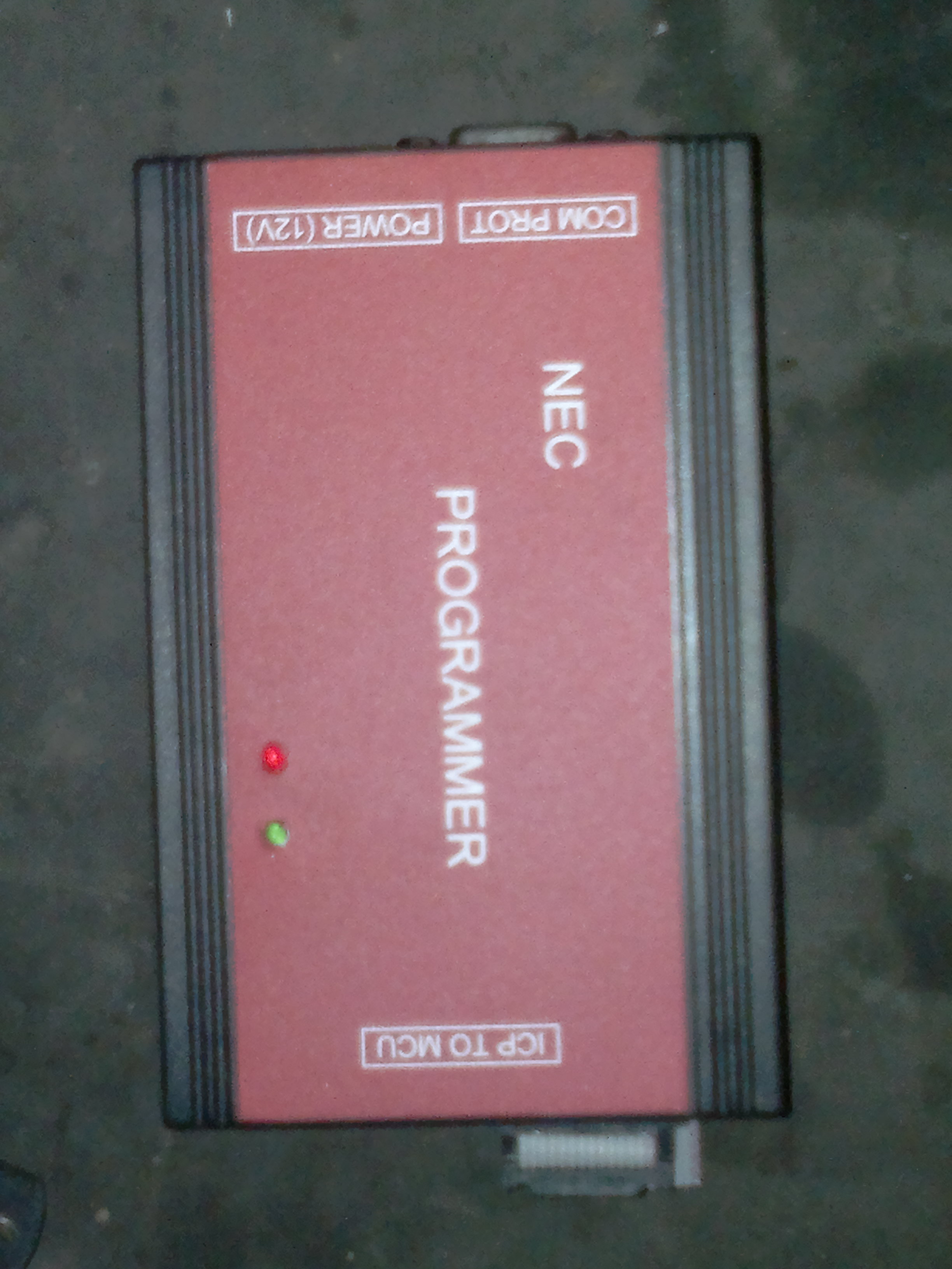

Здравствуйте товарищи подскажите кто знает купил NEC он работает через разьем RS32 а у меня только USB пошел в магаз за переходником у меня спросили на совместимость может кто поможет какой инфой

Большое спасибо очень помог

с картой заработал?
всем интересно :noflood:
да все работает
