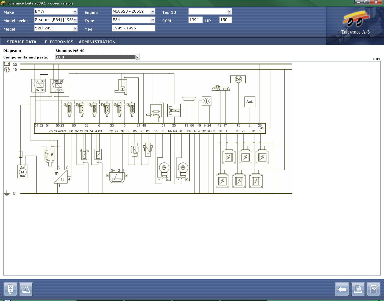

Опубликовано 27 января, 201115 г. Напечатайте бумагу и по ней работайте-прислушайтесь к словам dima_minsk-Вам ни кто не сможет ответить что там сгорело-предохранители смотрели? 520i.doc
Опубликовано 27 января, 201115 г. Автор 2 userhome а лямбда зонд на вашей схеме под обознаен номером 37
Опубликовано 27 января, 201115 г. Автор Да Не паникуй-у Вас всё получится у меня толька 1 старница этого под-а открывается.
