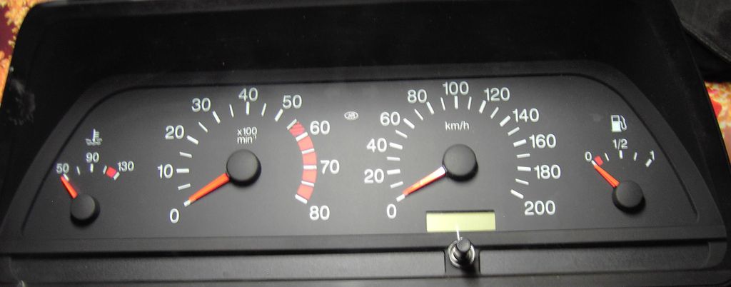

Комбинация "узкоглазая", от "Автоприбор" иногда так делает.., если у Вас такая, то замена пика решает проблему.
что такое пик и какая это узкоглазая?
Такая примерно..
да такая точно, один в один, а что надо там поменять?
Нужно поменять ПИК микропроцессор. Выше у же об этом написали. Поиск рулит.

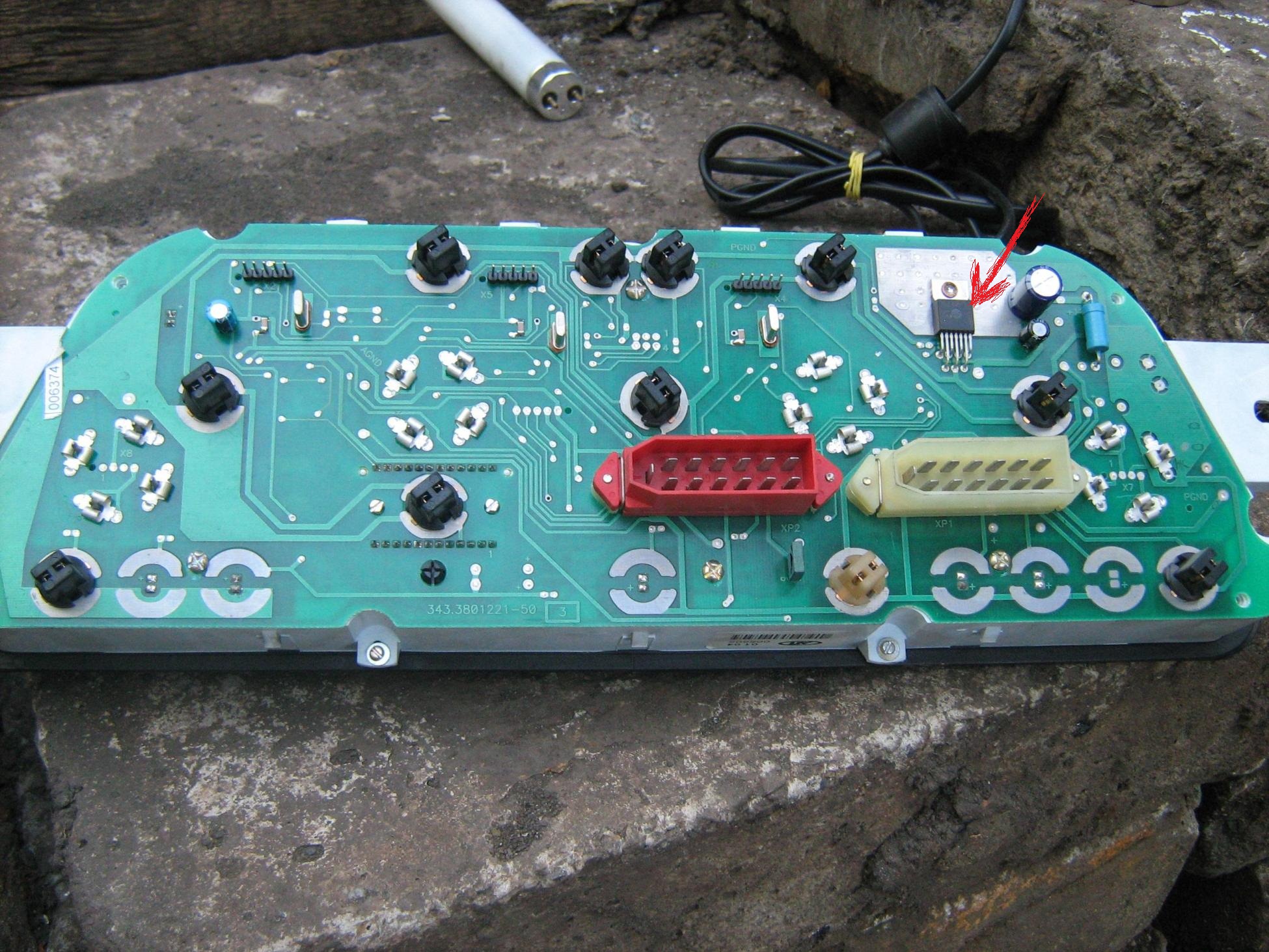

вот этот микропроцессор и как правильно он называется?
Изменено пользователем piligrim2110
На сколько я знаю лучше всего поставить PIC12F629. Восемь выводов. На фото не то.

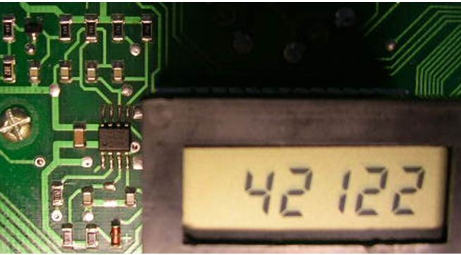

подскажите, а она уже должна быть чем-то прошита, или подойдёт прямо с магазина?
если из правильного магазина, то подойдет! :ThanxSmiley:

Думаю, что не нужно Вам из-за одного Pic_а столько сложностей.., отдайте спецам, они исправят.. Если надумаете делать сами, то после снятия платы, у дисплея увидете 12ce519, которую надо заменить на аналогичную исправную, или на модифицированную 12f629..

Думаю, что не нужно Вам из-за одного Pic_а столько сложностей.., отдайте спецам, они исправят.. Если надумаете делать сами, то после снятия платы, у дисплея увидете 12ce519, которую надо заменить на аналогичную исправную, или на модифицированную ..
Где взять модифицированную 12f629?
На сайте Chiptuner.ru можно купить,в интернет магазине. Но продается сразу оптом,по 10штук.
