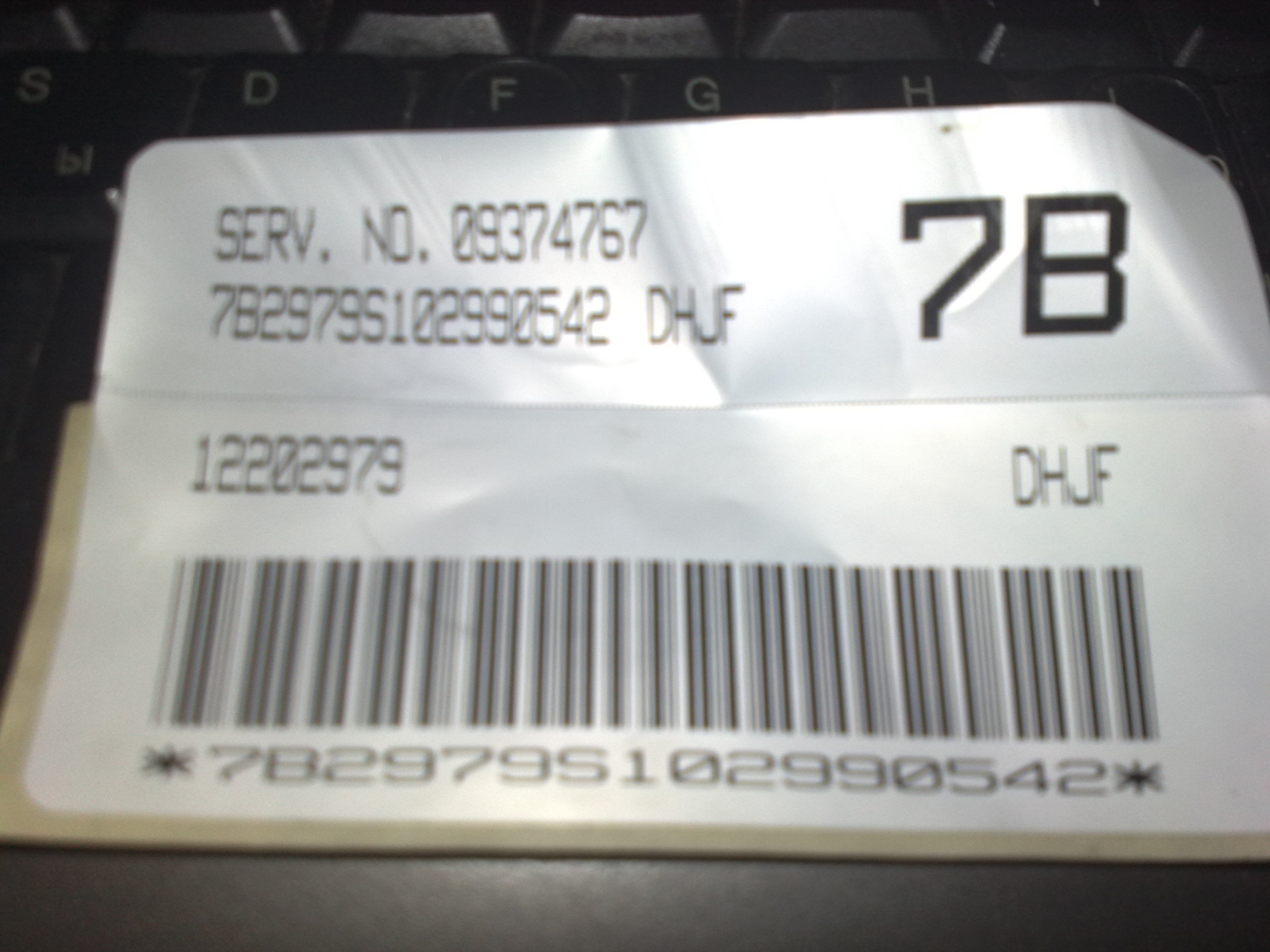

Добрый день, Господа! помогите пожалуйста определить тип ЭБУ у моего авто Daewoo Leganza 2.2 АКПП американка 2000. На нем есть следующая надпись (см. фото). Встречал варианты: IEFI-6, ITMS-6F, IEFI-S. Какой мой??? Спасибо!
так, значит delco........... отлично, спасибо, но легче от этого не стало. Я не силен в этом, но попытаюсь спросить по другому................. протоко обмена данными (помоему это та называется) какой? Для чего мне это нужно????? Хочу подобрать бортовой компьютер, вот там мне эта информация и пригодатся.
