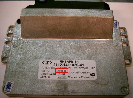

Опубликовано 17 февраля, 201115 г. comment_149043 может Н02? и еще напиши букву в букву как на блоке написана прошивка Ссылка на комментарий https://www.auto-bk.ru/forum/topic/16296-%D0%B7%D0%B0%D0%BC%D0%B5%D0%BD%D0%B0-%D1%8D%D0%B1%D1%83-gm-%D0%BD%D0%B0-%D1%8F%D0%BD%D0%B2%D0%B0%D1%80%D1%8C-5/#findComment-149043 Поделиться на другие сайты Поделиться Поделиться сообщением
Опубликовано 17 февраля, 201115 г. comment_149046 типо как на фото Ссылка на комментарий https://www.auto-bk.ru/forum/topic/16296-%D0%B7%D0%B0%D0%BC%D0%B5%D0%BD%D0%B0-%D1%8D%D0%B1%D1%83-gm-%D0%BD%D0%B0-%D1%8F%D0%BD%D0%B2%D0%B0%D1%80%D1%8C-5/#findComment-149046 Поделиться на другие сайты Поделиться Поделиться сообщением
Опубликовано 17 февраля, 201115 г. Автор comment_149049 Да извиняюсь H02, а на эбу вот A5V07J28, но когда комбиком считываеш то пишет A5_07J28 Ссылка на комментарий https://www.auto-bk.ru/forum/topic/16296-%D0%B7%D0%B0%D0%BC%D0%B5%D0%BD%D0%B0-%D1%8D%D0%B1%D1%83-gm-%D0%BD%D0%B0-%D1%8F%D0%BD%D0%B2%D0%B0%D1%80%D1%8C-5/#findComment-149049 Поделиться на другие сайты Поделиться Поделиться сообщением
