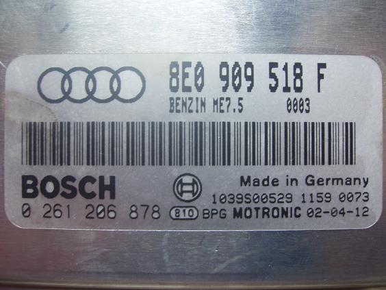

спалили мозги 8e0909518f audi a4 2002г 1,8т Возможна ли установка блока с другой буквой на конце(G/E/S/......) С ПОСЛЕДУЮЩЕЙ ПЕРЕПРОШИВКОЙ?? Если ДА, ТО С КАКИМИ БУКВАМИ ПОДОЙДЕТ???
Все возможно. По буквам никто не скажет, надо вскрывать и смотреть и сравнивать. Сам откуда?

Схему блока не найдешь. Как спалили, в чем это проявляется? И по моему в Белоруссии не проблема найти такой же блок. Перепаять флешь и епром и в путь!
На контакт штекера датчика температуры ОЖ подали 12в. в эбу стрельнула какае-то хня, осталось черное пятно на плате. паять никто не хочет, говорят что плата многослойная... у нас не нашли с буквой f на конце. есть другие буквы, но неизвестно с какими буквами подойдет???
Флешка и сееппром живые, пробовали считывать? Снимок печатки с двух сторон выложи.

Печатной платы, что именно сгорело и какая она. В каком состоянии содержимое флеш и сеепром?
Сгорел стабилитрон на входе и пару дорожек. А про флешку и сеепром непонятно. Диагностика показывает, что ECU не фурычит...
