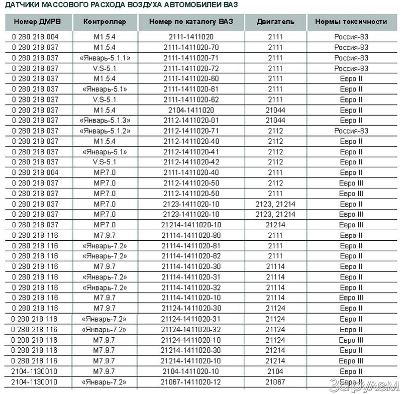

на стоянке, на аварийной машине был нагло срезан дмрв. какой тип стоял не знаю.
можно ли узнать по vin тип датчика.
ваз 21102 ; vin XTA211020Y0183081
дв 1,5
1999 г.в
....можно определить по блоку управления;....если стоит БОШ или Январь,то и ДМРВ должен
быть БОШ с последними цифрами 004 А если джи-эм то и дмрв соответственно джи-эм или рос.аналог.
037 датчик там должен быть
Сейчас похоже опять до спора дойдет.Причем главный его зачинщик будет не причем .Автор темы не указал какой именно у него стоит ЭБУ.Поэтому с такими данными можно твердо предположить,что там стоял точно не 116тый.
После данных о том какое ЭБУ и стоит ли там ДК,можно будет что-то посоветовать.
Если ЭБУ Январь,то можно поставить любой - 004,037 или 116 с заменой тарировки в блоке управления под соответствующий ДМРВ.
matvey1804 Все правильно, нужно смотреть какой блок.На тех годах и Джиэмовский может стоять
На авто тех годов выпуска 004-х не встречал, значит должен стоять либо 037(бош), либо GM.

Посмотри какой датчик детонации стоит.По нему можно хоть определить-Январь или GM.2 контакта в разъеме-январь,один-Джи-Эм.Но скорее всего там стоит или январь или ранний Бош.Можно на чиптюнере глянуть системы впрыска по годам.
А разве январь с резонансным датчиком стоять не может?
Может поможет табличка,а еще на форуме была утилита где то,название ДМРВ корректор,если не ошибаюсь,изменяет тарировки в прошивке под нужный датчик.
