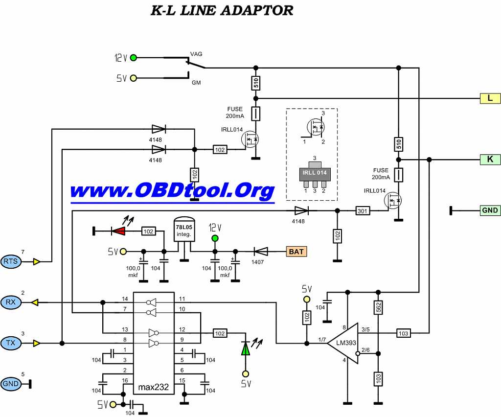

Здравствуйте ! Подскажите пожалуйста для начинающего автолюбителя, как можно методом програмирования (прошивки) отключить ИММО АПС-4, а то по незнанию активировал, ЭБУ М73 (Ителма) ВАЗ-21154. Подойдет ли схема адаптера ? А вот с программой для тестирования ещё не нашел может кто знает эт подойдет ->"Диагностический тестер для контролера ЭСУД Январь 7.2" или это программа работает только со специальным адаптером ??? Есть ли программа бесплатная для тестирования М73 ? Прошу помощи, дело с програматторами имею но прошиваю только Пик контролеры и д.р. а к машине отношусь бережно боюсь что б не навредить. Извините может не в тему но по сей час информации пока сопутствующей не нашел. Можна на ur5caw@mail.ru
