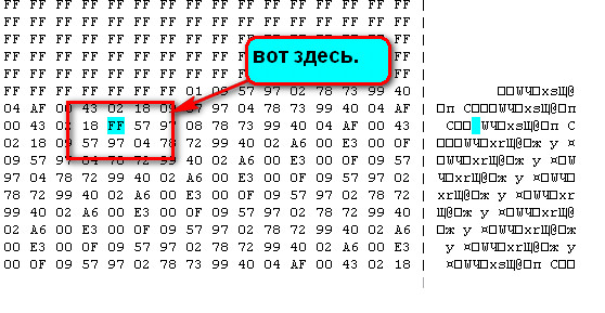

Опубликовано 22 февраля, 201115 г. чёт с контролькой вроде не то.если не ошибаюсь конечно.да и щас посмотрел получше дампик битый какой то местами Изменено 22 февраля, 201115 г. пользователем ZVUK

Опубликовано 22 февраля, 201115 г. чёт с контролькой вроде не то.если не ошибаюсь конечно.да и щас посмотрел получше дампик битый какой то местами Не - это не показатель. Бывают горазда хуже и работают.
Опубликовано 22 февраля, 201115 г. Автор упа не причем , дублировал ипрогом , дампы при считывании идентичны .личник пробег распознает и тоже правит , но трипы остаются , сбрасываешь на 0 и при повторном вкл 2 + они заново на столе показывают ( как и на авто).
Опубликовано 23 февраля, 201115 г. заливал этот , толку тоже нет В нём контролька тоже не правильная.
Опубликовано 24 февраля, 201115 г. В Aveo контролька не попадалась ниразу, только в Rezzo-Tacuma и кажется в Spark
Опубликовано 24 февраля, 201115 г. В Aveo контролька не попадалась ниразу, только в Rezzo-Tacuma и кажется в Spark но есть же калики которые считают это ведро именно с контролькой.
Опубликовано 24 февраля, 201115 г. но есть же калики которые считают это ведро именно с контролькой. Это чтобы не заморачиваться с "переключением" алгоритмов!! Xor прав.
Опубликовано 24 февраля, 201115 г. Это чтобы не заморачиваться с "переключением" алгоритмов!! Xor прав. Сорри за лишние посты инет тупит.А по делу значит кальк который я видел ввёл меня в блудняк(а я всех остальных) с контролькой.Я сам видел что даже в халявных кальках нет Aveo на моте,с контролькой.Значит Xor прав и причина не в дампе(и уж точно не в контрольке которой и нет вовсе)
