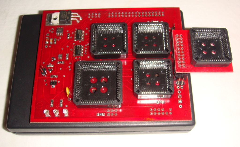

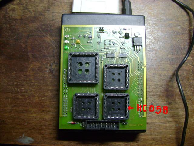

в Омеге хэлпа по подключению к процу нет по внутрисхемке ? Ты вчера сказал маски не совпадают, где маска проца - вот и думай за тебя и смысл в помощи... действительно иногда на х.. надо помогать (доску напутал, маски нет). SOCKET1 в Омега (плата моторолл)- MC68HC05Bx, переходник под твою мотю http://www.telemaster.ru/ - Дополнительное оборудование для программаторов -Переходник MC68HC05H12 - 9 долл. Теперь понятно и десятый раз - зря выпаивал. Под эту панель даже фришные решения работают.

То есть получается для HC а не для H в этом проблема?
Получается постелька на мотопроге не соответствует камню
нужно брать эту?

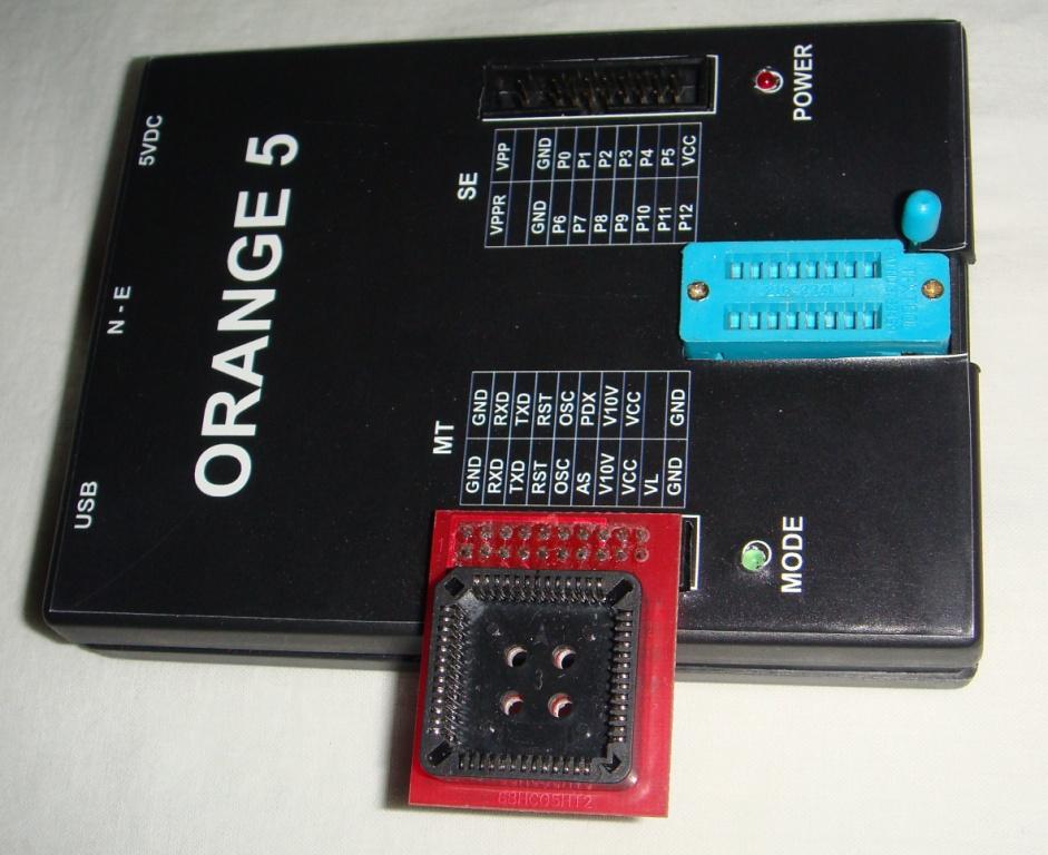

Предназначена для программаторов OMEGA MOTOROCK, Orange-5. Используется для микросхем: MC68HC05H12, корпус PLCC52
Да, или чтобы не ипать себе мозг, сделать согласно доке внутривенно, не забыв про кварц.
05H12 только своим адаптером или внутривенно.
