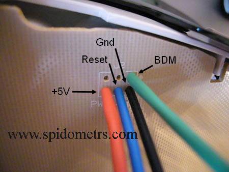

Понятие о разъёме БДМ имеется? Делается она по нему влёт.
Это самая лёгкая приборка,какая вообще существует,наверное.

Да, Паш, там и крышку снимать не нужно!!! Две минуты делов.
наверное для знаушего челавека самая легкая, но я толко учусь, и если етого не знаю ето всево лишь вопрос времени. и не как не значит что я дурак. А уважать тебя болше стану не от квадратних пословиц а если подскажеш или поможеш чем
у всех фордов с мотьками есть бдм разъём, фотки есть в мануалах к диге, делается минут пять вместе со снятием.
мануалы лежат на форуме, не найдешь стучи в скайп.

Информации об этой панели,да и о интерфейсе БДМ в сети - навалом.

понятие о таком разъеме имеете?

Разъём БДМ предназначен именно для той цели,ради которой были подпаяны провода в другие места.
И если паяльник "неправильный",то именно он может послужить причиной выхода из строя процессора.
