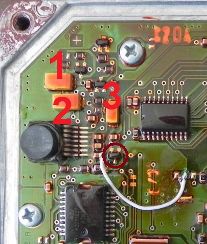

Вот картинка, чтобы не было путаницы и лишнего не наменяли, а то может вы одни конденсаторы имеете ввиду, а я другие. Как говорится, доверяй, но проверяй.
Если только на 3-м конденсаторе 5.3Ом, то процессор и другое трогать не надо, причина в элементе в кружочке ниже, это стабилитрон (+5В АЦП).
у меня на первом 44 ом, на втором 4.2 Ком, а на третьем 2ком...

  • Вот картинка, чтобы не было путаницы и лишнего не наменяли, а то может вы одни конденсаторы имеете ввиду, а я другие. Как говорится, доверяй, но проверяй. Если только на 3-м конденсаторе 5.3Ом, то пр

Вот и пришла моя очередь. Январь 5.1.1-71. При включении зажигания признаков жизни нет. Лампа чек не горит и машина не заводится. На столе при влючении зажигания на 7 ноге TLE4267G появляется +4,97 вольта и он начиает ощутимо греться. На танталах сопротивление такое: на 1м - 20,0 Ом на 2м - 5,72 кОм на 3м - 1,2 Ом. Подскажите пожалуйста, куда рыть дальше? К замене каких элементов готовиться?

Пинай не пинай.... контроллеру уже всё равно )) Первым делом восстановить перемычку взамен сгоревшей с обратной стороны разъёма.
Дальше готовиться к замене процессора и стабилитрона +5В (R5A маркировка и он в кружочке на фото), дальше микросхема детонации 50/50, см. ошибку по сканеру "низкий уровень сигнала с датчика детонации".

эбу Я 5.1 2112-14110200-41. ПО J5v05k17. "автэл". на смд-кондерах: N1 - 162ohm, N2 - 2,42k(тестер в режиме сопротивлений, предел 20к) В режиме проверки диодов на кондере N2 - 840едениц и 480едениц в зависимости от положения щупов. N3 - 1,9k на пределе тестера 20кОм. N1, N2, N3 - согласно картинки в теме.

Первопричина - подача +12в на пин 20 и 30 разъема ЭБУ. Сгорела дорога "масса датчиков". Написал на бумажке человеку, где померять и при отсутствии подать. А он средний ряд посчитал не с от той стороны. До этого импульсы зажигания пин 1 и 20 были. Небыло искры. Иммобилайзер наверное не давал искре искрить, но теперь имеем, что имеем...
Проц- примерно 45 градусов. Генерация на кварце есть! На каких пинах проца поглядеть обмен с флешь? Осцилл С1-65. 5в есть! Сколько температура исправного проца?

Помер проц. Сопротивление VCC-GND 96 ohm.
