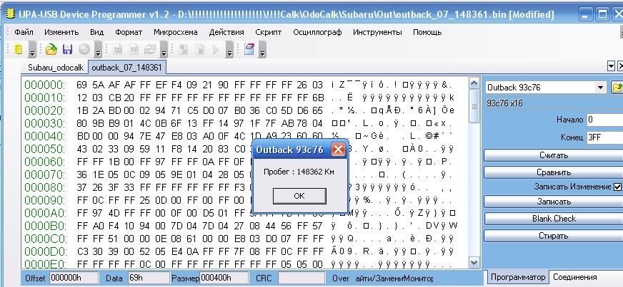

При корректировке возникла проблема, не могу правильно посчитать пробег, Тахософт не помогает, или байты защиты есть.
Если есть кто может помогите пересчитать нужен 48000, и подскажите если не сложно что не так делаю.

Прошу прошения если что не так, просто уже с этой приборкой четвертый день ковыряюсь и серавно ни как не получается.
В оригинале (148361) адреса с пробегом выглядят так:
001A0=3324CCDB3324CCDB3324CCDB3324CCDB
001B0=3324CCDB3324C2DB3D24C2DB3D24C2DB
меняю на
001A0=0BB3F44C0BB3F44C0BB3F44C0BB3F44C
001B0=0BB3F44C0BB3F44C0BB3F44C0BB3F44C
и пробег получается 740303 :AllSmail (25):
пробую:
001A0=0A7FF5800A7FF5800A7FF5800A7FF580
001B0=0A7FF5800A7FF5800A7FF5800A7FF580
получается 520404
что не так делаю подскажите пожалуйста

ключиков там нет, машина со смарт ключом, блок иммо стоит отдельно, машина заводится без панели :-)
а вот с дампов все получилось, спасибо за совет со свопом.
Да, а вот со вторым Оутбеком, ерунда какая-то, точно такой же но, мало того что он без панели не заводится еще и кнопка 'start engine' зависла на включенном зажигание. :AllSmail (25):
я сколько делал субар с такими панелями на 93с76( импреза, легасу, форестер) во всех имо было в панели, а аутбеки с такими панелями мне еще не попадались
Как воткнёшь назад родную панель исправную, то и кнопка назад вылезет.
Панель была не причем, я же говорил в ней иммо нет.
А дело было в BlackBUG, эта зараза блокировало все на свете пока аккумулятор не подзарядился, и не считал метку, после этого все как по часам.
