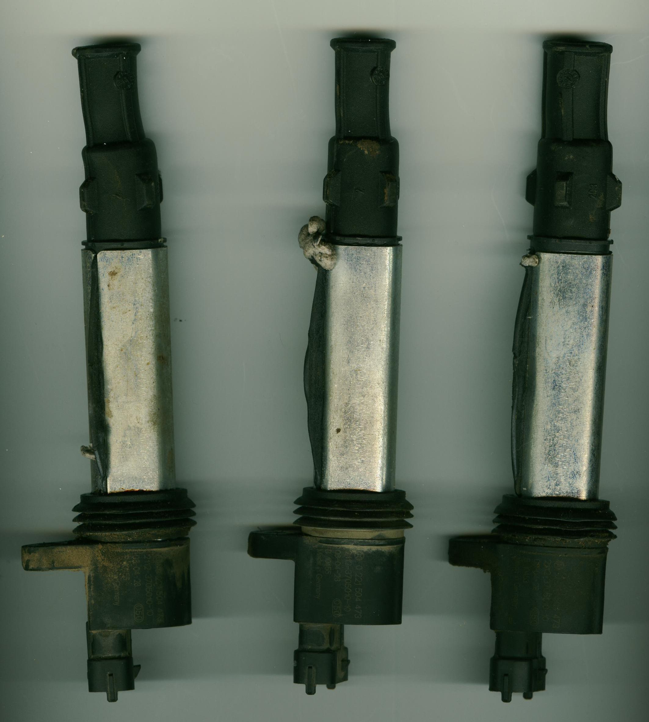

выгорели 3ключа в ЭБУ, Сожгли 3 катушки.
Приора,выгорели 3ключа в ЭБУ, Сожгли 3 катушки.
После ремонта двигателя не был прикручен на массу черный провод,который должен соединять с массой один из концов вторичных
обмоток катушек зажигания. Есть мнение что это могло Вывести из строя ЭБУ , и стать причиной всего случившегося.

очень похоже что из-за массы
Если высоковольтные провода нормальные, то причина правильно написана, если один из ВВ проводов выгорает внутри, тоже сгорает
Это Приора, ВВ проводов нет.
Что из-за земли согласен, только виноват не ток самоиндукции, а ВВ пробой, достаточно вспомнить как работает катушка на 8ми клапаных-пробивает 2 свечи. вместо второй свечи пробой внутри жгута и убитые высоким ключи

Тоже думаю, что вышибает по напряжению, т.к. вторичная цепь получается разгружена, и по этому Эдс самоиндукции по первичке получается больше максимального напряжения к.э. транзисторов. А то что один транзистор выжил, значит напряжение пробоя у него выше чем у остальных.
Всем доброго дня! У меня ваз 2114 8-клапанная 1,6V, практически такая же проблема случилась! Установлен на машине не модуль а катушки! Пропала искра, проверил практически все!
Короче было такое, причина была в открученной массе на головке, чел сжог 2 катушки из-за этого.
Судя по всему вторичка нашла ближайшую масу и лупила искрой по первичке, в итоге попробивало ключи.
А потом попытки завести, поиск неисправности, и пробитые ключи пожгли катушки. А почему три? Потому что, когда три вылетело, заглохла.
