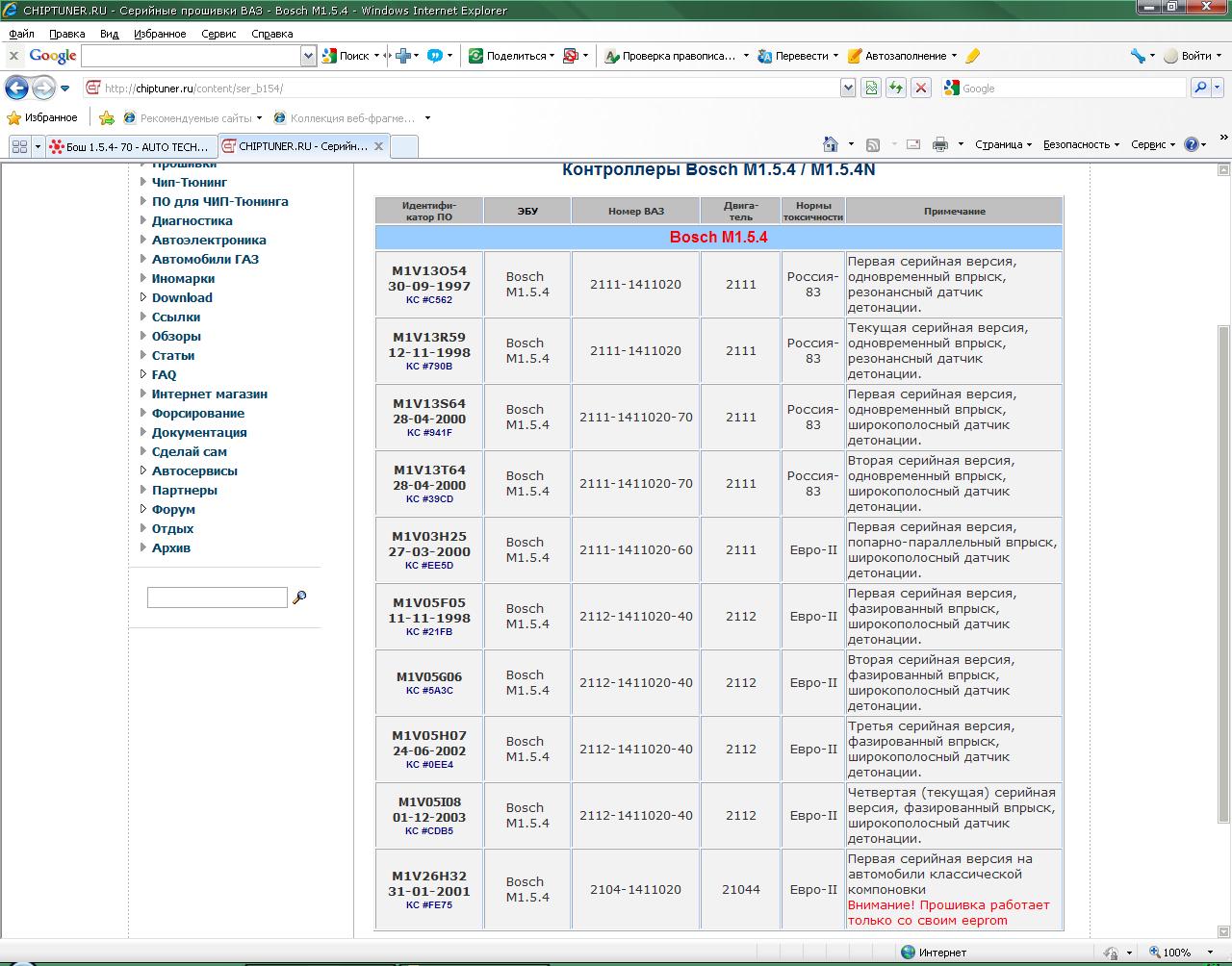

Опубликовано 13 марта, 201115 г. dr-ingector . То что вы прошили клиенту вообче расчитано для даботы в 20ом боше, с резонансным ДД и ДМРВ (004). timka Вы не правы.Открывается как ......Т64
Опубликовано 14 марта, 201115 г. timka Вы не правы.Открывается как ......Т64 С чего это вдруг ? Вообче-то речь шла о m1a13sa2 , и dr-ingector ее залил(клиенту) в 70ый блок (широкополосный ДД и ДМРВ (037). А m1a13sa2 для (информация о прошивке из CTPro) Bosch M1.5.4 2111-1411020 Тоссия 83 Тюнинг.Несерийная версия,одновременный впрыск,резонансный датчик детонации. Потому-то она и не заработала нормально что ДМРВ, ДД не свой и древняя как мамонт.

Опубликовано 14 марта, 201115 г. Пожайлуста ! Учиться ! Учиться ! Никогда не мешает ! Рад был помочь! Следует только уточнить.., что прошивка M1A13SA2 датирована 16-05-2002, против M1V13T64 - 24-10-2000 и сделана именно под контроллер 2111 -1411020-70. Помогать и учиться никогда не поздно, желательно при этом быть предельно внимательным, ибо не вводить других в заблуждение.. Тюнинг от ALMI, на базе высокоскоростного софта
Опубликовано 14 марта, 201115 г. Следует только уточнить.., что прошивка M1A13SA2 датирована 16-05-2002, против M1V13T64 - 24-10-2000 и сделана именно под контроллер 2111 -1411020-70. Помогать и учиться никогда не поздно, желательно при этом быть предельно внимательным, ибо не вводить других в заблуждение.. Ни кто здесь ни кого не вводит в заблуждение ! Многоуважаемый Yaroha ! но как там не уточнять но эта богом забытая прошивка сделана на базе m1v13r59 или O54 , и предназначена для работы в принципе в любом блоке но с применением правильных комплектующих. А в данном случае она должна и настроена для правильной работы именно с ДМРВ(004) и чтоб вы мне не говорили но я останусь при своём . Almi когда-то рекалибровал эту прошивку и то что там в идентефикаторах __'это скорее ошибка типа под 70. Но колибровки под дмрв под 004 которые толком не работают с 037 это факт. А что касается высокоскоростного софта то это на сегодняшний день не актуально, но сами понимаете что значит , если это принимать как макс отсечку по оборотам то в бошах старых это не работает , и отсечка будет макс 6100 (а если тронуть в прошивке в ту или иную сторону) итого меньше(проверено).
