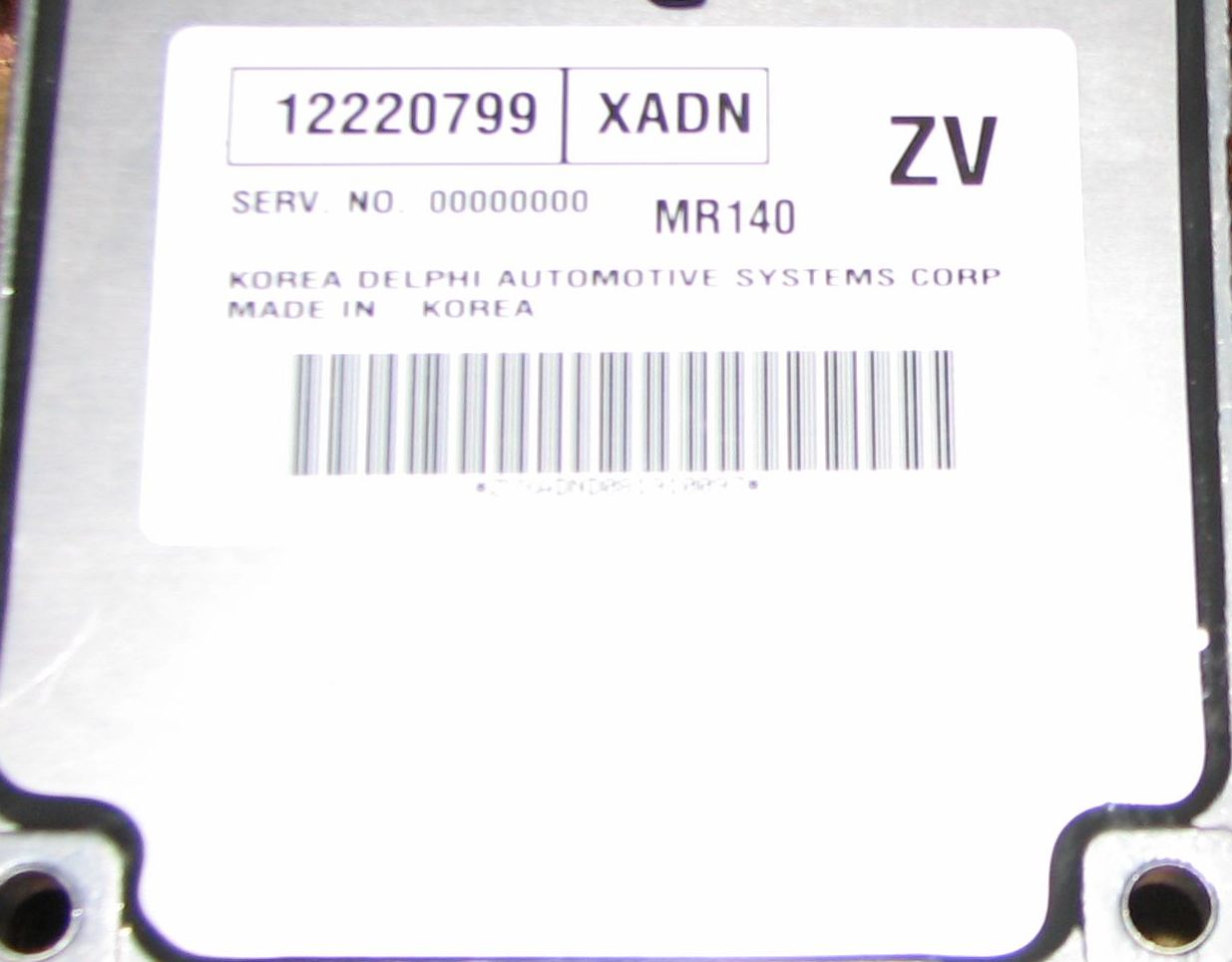

Блок от ланоса на руках? Выложи номер блока. Теоретически должны быть один в один.

номер блока - 12220799 XADN, исчо пару вопросов а ключи надо потом будет прошивать или нет? может какие нибудь надо сделать доработки в электро проводке? если клинт согласится сегодня попробую, о результатах отпишусь
это же не мп140,!! на авео тогда что у тебя стоит?

пипец,вот и верь потом каталогам)))))) тогда один в один)))
Изменено пользователем жека740
в каталоге iefi , наверно картинки не было нужной :heresmile:
))))) По EPS же хрень :3_8_14:
