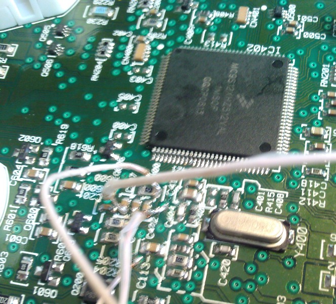

Опубликовано 6 марта, 201115 г. comment_154469 все стандартно(шестиконтактная площадка для программирования) кроме ресета - у меня упа ругалась на низкий уровень,пришлось поднимать ногу и к ней паятся ))) Ссылка на комментарий https://www.auto-bk.ru/forum/topic/16859-focus-2010/#findComment-154469 Поделиться на другие сайты Поделиться Поделиться сообщением
Опубликовано 6 марта, 201115 г. Автор comment_154480 Зря вы господа ругаетесь !!!! У меня в УПЕ четыре провода показано, такого конкретно проца нет есть 9S12Dx64/128/256 QFP112 Там номера ног 22, 39,40 , 41 причем 39,40 это питание с прогера, оно то мне и не нравиться т.к. с микросхемы питания другие выводы подключены. Вот и пытаюсь правду узнать, могли б и подсказать, если это так легко. Ссылка на комментарий https://www.auto-bk.ru/forum/topic/16859-focus-2010/#findComment-154480 Поделиться на другие сайты Поделиться Поделиться сообщением

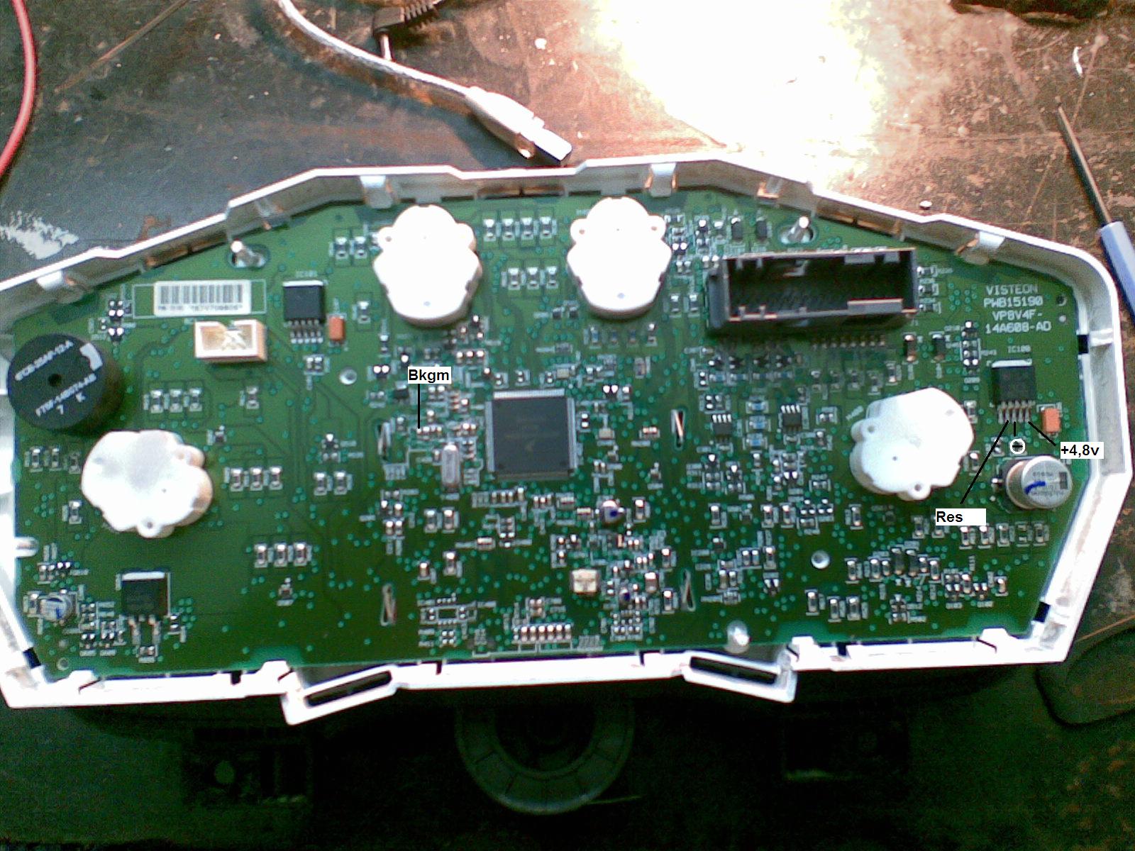

Опубликовано 7 марта, 201115 г. comment_154618 А я себе вот такие контакты сделал для фордов ,чтобы не разбирать,на фото другая плата ,панели нет под рукой. Ссылка на комментарий https://www.auto-bk.ru/forum/topic/16859-focus-2010/#findComment-154618 Поделиться на другие сайты Поделиться Поделиться сообщением
Опубликовано 7 марта, 201115 г. comment_154625 Да дело-то в общем и не в обиде. Да и нашел -то случайно в доках к упе нет такой распиновки проца!!. Я как бы поработать головой и ручками не против. Но есть моменты когда без подсказки никак, и ты никто в сдешних местах. Как тогда быть? Ты вроде нормальный, стремящийся к заработку человек, а как попросить помощи? Взять даташит проца, вызвонить удобные для пайки точки и работать. Это если нет специально выведенных. Это как пример, хотя у нее есть тоже выведенные точки для программирования. Ссылка на комментарий https://www.auto-bk.ru/forum/topic/16859-focus-2010/#findComment-154625 Поделиться на другие сайты Поделиться Поделиться сообщением

Опубликовано 7 марта, 201115 г. comment_154655 А я себе вот такие контакты сделал для фордов ,чтобы не разбирать,на фото другая плата ,панели нет под рукой. А можно подробнее про щупцы с фотки, если контактные площадки с другой стороны - цепляются нормально??? если не сложно в личку механизм изготовленеия или где можно приобрести , а то сегодня было 2 фокуса 3 и обоим срочно обворчались пока я панель разбирал-собира. Ссылка на комментарий https://www.auto-bk.ru/forum/topic/16859-focus-2010/#findComment-154655 Поделиться на другие сайты Поделиться Поделиться сообщением
