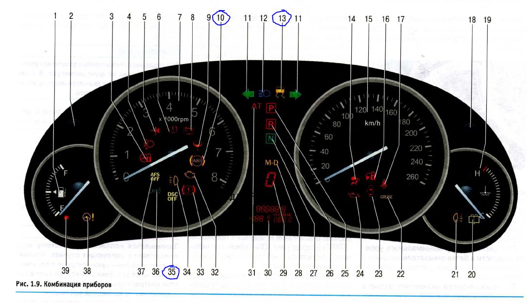

Опубликовано 10 марта, 201115 г. comment_155594 Авто диагностировалось с помощью сканера Ultrascan P1. Рис. 1. Постоянно горят при заведенном двигателе три индикатора: ABS, "Скользкая дорога" и DSC OFF (блок курсовой устойчивости выключен) (поз. 10, 13 и 35 рис. 1) и нет реакции на нажатие кнопки DSC ON/OFF До ремонта у клиента указанные индикаторы не горели. Был заменен подшипник переднего колеса. Отсоединялся датчик скорости колеса. Машина находилась на домкрате. В таком положении проверялось срабатывание ABS. Результат - ходовики утверждают, что ABS работает. Поиск ошибок привел к их отсутствию: Двигатель: ошибок нет Трансмиссия: не удается установить соединение ABS: ошибок нет SRS (airbag): ошибок нет Дистанционный ключ: не удается установить соединение EPS (electronic power steering): ошибок нет Модуль управления электрооборудованием кузова: ошибок нет Датчики показывают такие данные: Датчик угла положения рулевого колеса: 360 градусов и реагирует на вращение рулевого колеса влево-вправо При нажатии педали тормоза: давление 3... МПа Уровень тормозной жидкости: нормальный Датчики скоростей колес: 0 км/ч при отсутствии движения Как может быть такое, что ошибок нет, а индикаторы горят? Или просто я не продиагностировал систему DSC? Изменено 10 марта, 201115 г. пользователем ilja172 Ссылка на комментарий https://www.auto-bk.ru/forum/topic/16978-mazda-6-2007/ Поделиться на другие сайты Поделиться Поделиться сообщением
