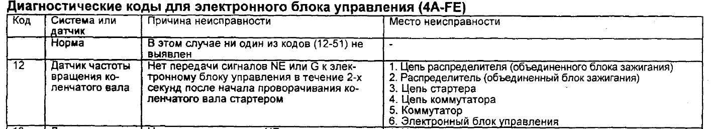

Вот расшифровка ошибки.
Соответственно надо проверить наличие сигнала на выделенных контактах блока управления.
Как один из вариантов, это может быть проблема с сигналом включения стартера на незаведёной машине. При проворачивании стартёром двигателя на контакте STA блока управления появляется сигнал. Но сначала я бы посмотрел сигнал на контактах G и NE.

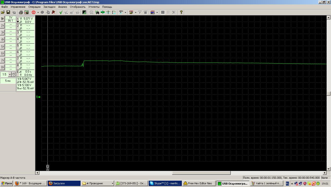

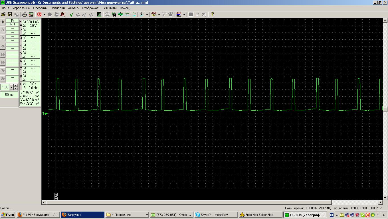

парни помогите мне у меня ошибка 14 -неисправны сигналы IGT и IGF
какой сигнал должен быть на IGF?
у меня вот такой а на IGT нормальный сам вижу..но его достаточно одного для запуска? у меня нет искры совсем...
