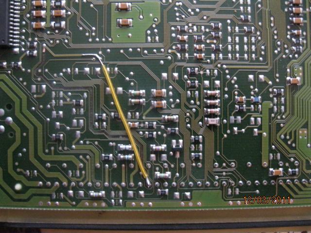

strelok555 Опубликовано 11 марта, 2011 Опубликовано 11 марта, 2011 Помогите найти схему BOSCH 7.0 Сгорел блок,востановил дорожки машина завелась. но вентилятор радиатора работает постоянно при заведенном двигателе.

strelok555 Опубликовано 12 марта, 2011 Автор Опубликовано 12 марта, 2011 Был на сто сканер показал замыкание или обрыв расходомера, и замыкание или обрыв дтож.Хотя температуру двигателя сканер видит.Сказали смотри блок. Нашел того кулибина который спалил мой блок ,в ходе разговора тот признался что после замены тосола машина закипела и он ткул перемычку в дтож. Подскажите что это за смд элемент возле перемычки с черной полосочкой. Обозначил крестиком.Звонится как короткое.

strelok555 Опубликовано 12 марта, 2011 Автор Опубликовано 12 марта, 2011 Я бы с удовольствием уже переделал, но что делать с ошибками они не сбрасываются.Машина то моя. Разобрался с смдешкой это просто сопротик.
Alex_s Опубликовано 12 марта, 2011 Опубликовано 12 марта, 2011 Он тебе +12в подал на общий провод ДТОЖ. Как правило после этого появляются ошибки по ДПДЗ,ДМРВ,ДТОЖ т.к. они сидят на одном общем проводе. Попробуй промерить общий провод ДТОЖ и ДМРВ относительно минуса аакамулятора, при сопротивлении более 1-2 Ом смотри в ECU тщательней дороги.
userhome Опубликовано 12 марта, 2011 Опубликовано 12 марта, 2011 Был на сто сканер показал замыкание или обрыв расходомера, и замыкание или обрыв дтож.Хотя температуру двигателя сканер видит.Сказали смотри блок. Нашел того кулибина который спалил мой блок ,в ходе разговора тот признался что после замены тосола машина закипела и он ткул перемычку в дтож. Подскажите что это за смд элемент возле перемычки с черной полосочкой. Обозначил крестиком.Звонится как короткое. Крестика не вижу.Блок есть на столе
strelok555 Опубликовано 12 марта, 2011 Автор Опубликовано 12 марта, 2011 Он тебе +12в подал на общий провод ДТОЖ. Как правило после этого появляются ошибки по ДПДЗ,ДМРВ,ДТОЖ т.к. они сидят на одном общем проводе. Попробуй промерить общий провод ДТОЖ и ДМРВ относительно минуса аакамулятора, при сопротивлении более 1-2 Ом смотри в ECU тщательней дороги. Спасибо завтра побегу в гараж померяю.Дорожки смотрели втроем вроде все целые.
