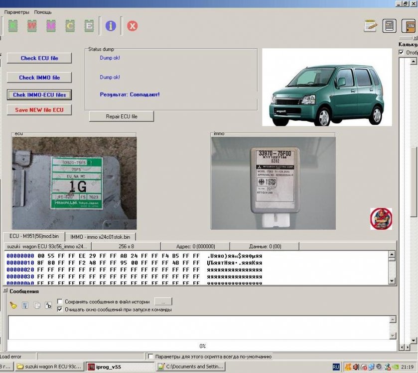

Добрый день притянули Suzuki Wagon R с такими же симптомами как в первом посте только здесь были сильно окислены клеммы АКБ, считал ЭБУ (m951g) и иммо (X24C01), вопрос кто может посмотреть синхру в моих дампах если надо поправить и положить в иммо
мой ключик 7E 5F 2D 04 80 00 00 00 00 B2 2B 7E 00 00
помогите кто может буду очень благодарен
дампы прилагаю
Original.rar
а с ключом всё в порядке??
пробую ложить ключи в новую связку
вот так что не правильно делаю
мож так ?
Suzuki Wagon R+_immo_24c0_33970-75F00_1998год с ключом.bin
Разобрался сам...пара которая выше не рабочая.... нашёл рабочую положил туда свой ключ завелась!!! заодно положил ещё один б\у чип 4С Texas
прилагаю реально рабочую пару для Suzuki Wagon R 1998 моторник 33920-75F50(m951g(93С56), иммо 33970-75А00(X24C01(X-progM не читает я читал и писал WillemProg), спасибо всем кто откликнулся...
