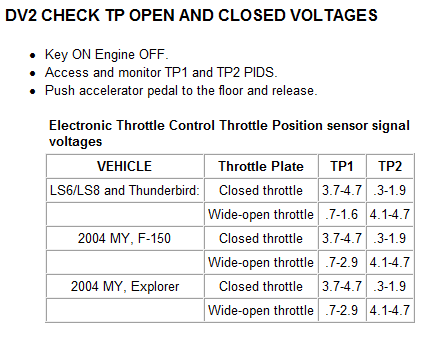

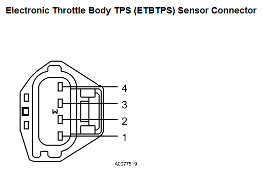

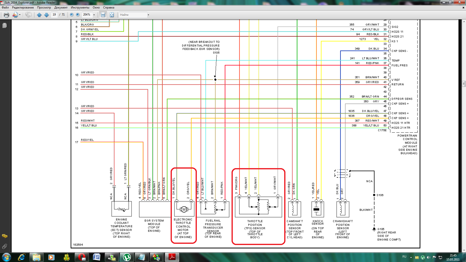

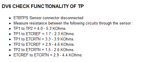

сам разобрался, может кому пригодится
Изменено пользователем o717ka
  • 3 месяца спустя...
Пригодилось ))
Не разобрался, подскажите, ТР1 и ТР2 -- контакты 1 и 2 на Throttle Position Sensor, правильно?
ЕТС REF и ЕТС RTN -- контакты 1 и 2 на Еlectronic Throttle Control Motor, правильно?
