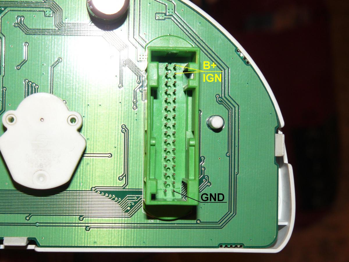

случаем был один такой,прибавил 1000km .до меня там тоже бывал кто то.увеличение приборка проглотила.на картинке включение на столе.есть фото со стороны печати этого разема.
При подключении приборки на столе глотает панель в любом случае, но при установки на машину и первом включении зажигания, наступает разочарование, возвращается старый пробег.
