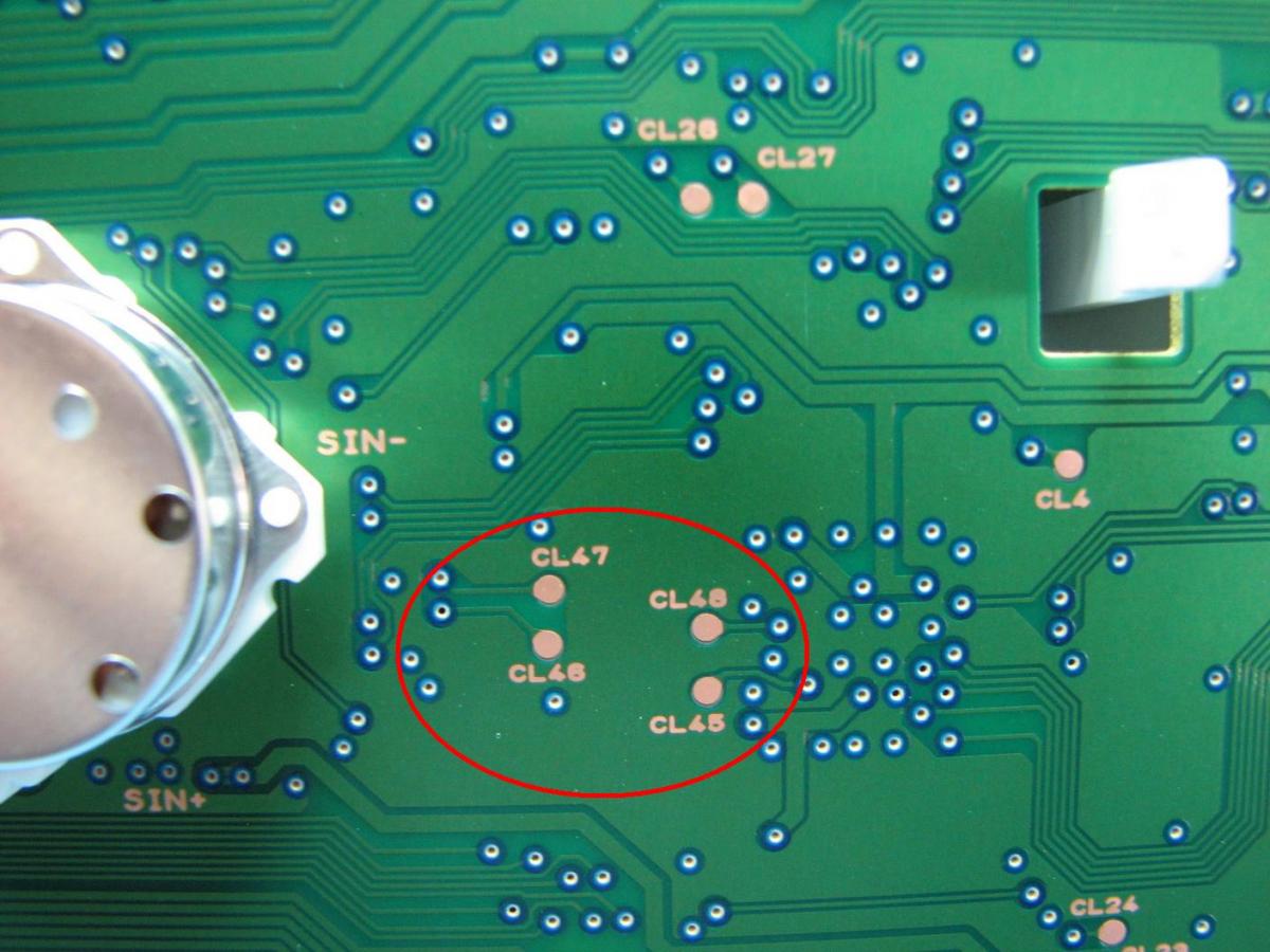

Опубликовано 4 августа, 201312 г. comment_456620 У меня вопрос : а на кой именно тут (на субару) снимать стрелки если эта панель великолепно делается внутрисхемно по точкам которые производитель вам преподнёс ??? Изменено 4 августа, 201312 г. пользователем Bondareff Ссылка на комментарий https://www.auto-bk.ru/forum/topic/17259-subaru-forester-2010/page/3/#findComment-456620 Поделиться на другие сайты Поделиться Поделиться сообщением
Опубликовано 5 августа, 201312 г. comment_456666 У меня вопрос : а на кой именно тут (на субару) снимать стрелки если эта панель великолепно делается внутрисхемно по точкам которые производитель вам преподнёс ??? Во первых программаторы у всех разные! И не все доверяют внутрисхемки. А вдруг криво прочитает и зальет? А если там синхра лежит для ключей?! Во вторых кто то делает панель в первые, и хочет все сам увидеть и точки прозвонить! смещая по одному зубу шестерню добиться положения оси до первого (или второго) прыжка стрелки. И точного фиксирования в нулевом положении. Без обмоток пока подбираем положение может потребоваться раз десять раскрыть моторчик. Всю эту процедуру (смещая по одному зубу шестерню) можно делать и не разматывая обмоток! Так же раз десять и время уйдет в разы меньше! Ссылка на комментарий https://www.auto-bk.ru/forum/topic/17259-subaru-forester-2010/page/3/#findComment-456666 Поделиться на другие сайты Поделиться Поделиться сообщением
